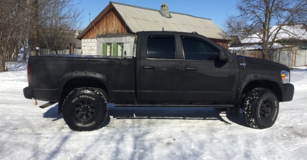

Главная пара 4.56. Расход 20-22 трасса и 30-35 город.
АнатолиЧ#6
По фото непонятно какие колеса. Но судя по расходу конскому, похоже на 37. Такое ощущение, что пары стоят шатные, 3.7. У меня на 3.55 и 35х колесах расход по трассе был 13-14, по городу 21-23.Либо мотор "болеет", что намного более вероятно.

Тапки вроде как 35-е.

Колеса стоят 37 или 38...
Тогда расход еще как-то можно объяснить...Хотя, КМК, на таких парах и таких колесах все равно расход великоват..Макс морпех ездит на 37х и парах 4.2 или 4.3, насколько помню. Он писал, что по трассе у него в районе 15-17, а по городу вроде 21-23..надо пошукать тему..
