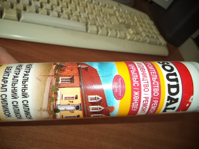

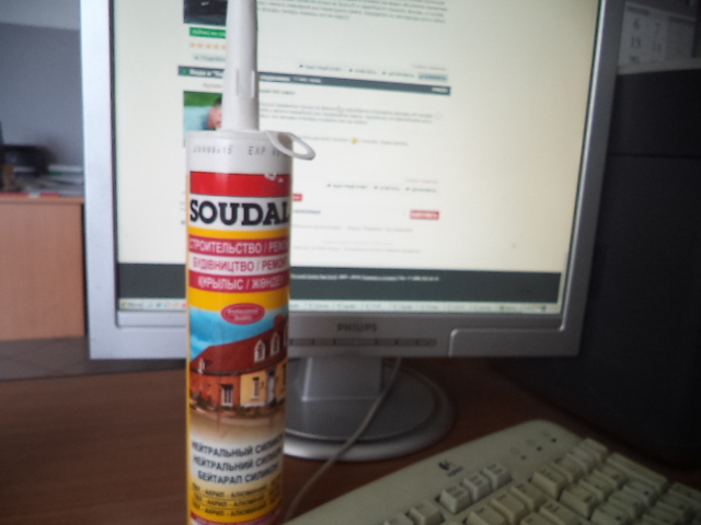

Дмитрий 500#12
Берите любой силиконовый герметик в строй. магазине(естественно прозрачный) и весь периметр фонаря (где он соприкасается с кузовом) хорошенько промажьте (не переборщите, а то кузов замахаетесь оттирать))) и забудете навсегда про это. я когда уже всё промазал и прикрутил фонарь на место уже на машине на всякий случай промазал ещё и всю щель по периметру между фонарём и кузовом (не видно абсолютно герметика если что) сильный герметик лучше не брать!!!! я задолбался отрывать фонарь от кузова, когда у меня в очередной раз перегорела лампа. переделал на светодиоды всё и забыл про фонарь (теперь снимать его не надо)))

Дмитрий 500#14
Артем пишет:
Дмитрий 500 пишет:
вот этот то вопрос меня больше всего волнует 🙂)) спасибо, будем делать.
я брал самый обычный из Касторамы--делал весной----всё нормуль....
