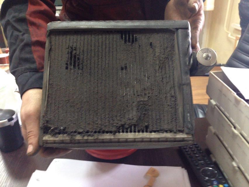

Приехал в Автопрофит, для начала проверили все заслонки, что как двигается и тд. Приговор - разбор торпеды, время работы примерно 6 часов и вот что обнаружилось при разборе 😳
Alexey83#11
Прям как соты залитые мёдом, ну или не мёдом грязи 🤢 . После прочистили поставили, собрали. Теперь вентилятор дальше второго деления вообще не поднимаю - СДУВАЕТ)))))))

Ramzay#12
А радиатор целый? Почему грязь такая мокрая и сколько пробег машины?

panzerwagen#14
Ramzay пишет:
Дмитрий, это испаритель кондиционера, он первый всю грязь на себя принимает и конденсат на нем постоянно. Радиатор отопителя стоит за ним и он значительно чище)
Думаю машинка с новья без фильтра покаталась не мало, либо кто-то его снял и прое... Забыл, что новый вставить надо, а когда вставил, было уже поздно.
ПыСы. Отличная Азбука в картинках для рэмоводов, кто на фильтр и крышку денег жмет. 😑 Нагляднее некуда.
Еще разок 😉 Крышечка: 68052292AА
Фильтр: MS-6381C или CAC1705 или DCF120K, да их по 500р полно!
Dim Ok#15
В нашем понимании испаритель так забился из-за отсутствия салонного фильтра. Александр panzerwagen все правильно написал 😉
И еще, что нужно иметь в виду при самостоятельном снятии торпедо: Хлипкие трубки в местах соединения с испарителем и почти каждый раз замена "лягушки" - концевик педали тормоза (после сборки загорается Serv4WD и CHEK).

А вообще, см. выше. Фотографии доставляют 🙂
