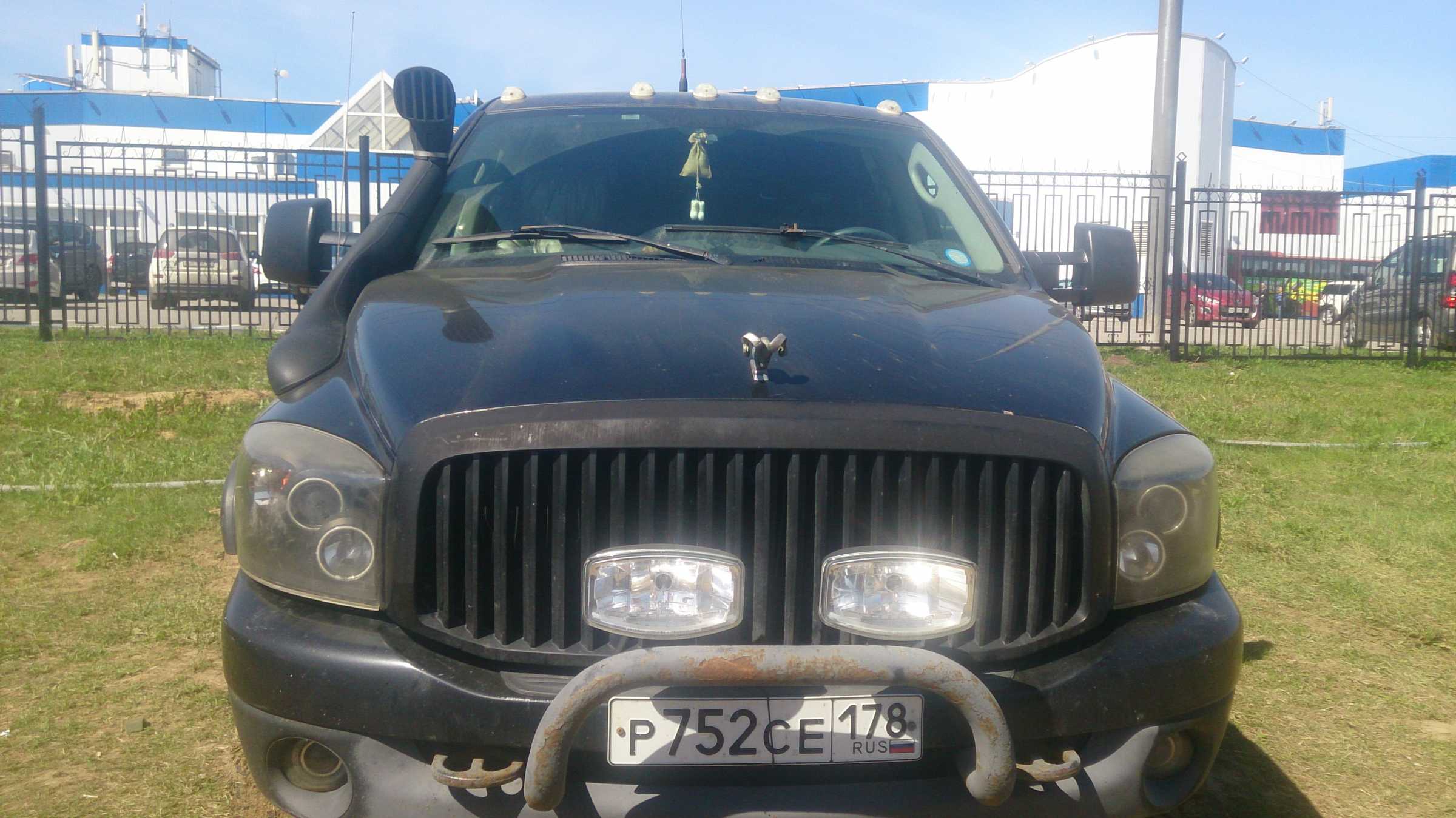

Aleks19800402#8
Я вот такие воткнул. Подогрев. Электронные. Габариты и повороты. Видимость безупречная.

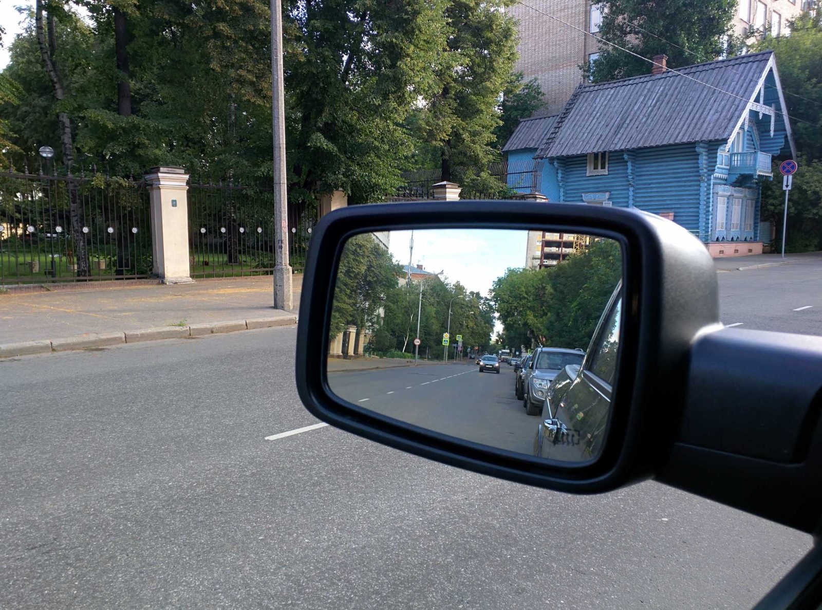

panmax#9
HUMMER пишет:
А какие у вас зеркала? И какой Рэм?
На 1500 есть два варианта одни большие раскладные как на 2500 и поменьше их ставят только на 1500.
в большие видно плохо. А те что поменьше и не разворачиваются в них видно нормально.
крепления и разьемы у них одинаковые.
можно спокойно махнуть.
будут и с потсветкой и с подогревом.
Я на 2500 ставил от 1500. А сейчас тупо на левое зеркало прилепил сферическое обрезанное от газели.
Правда без подогрева.
Надо бы переделать.
Зеркало вот такое.

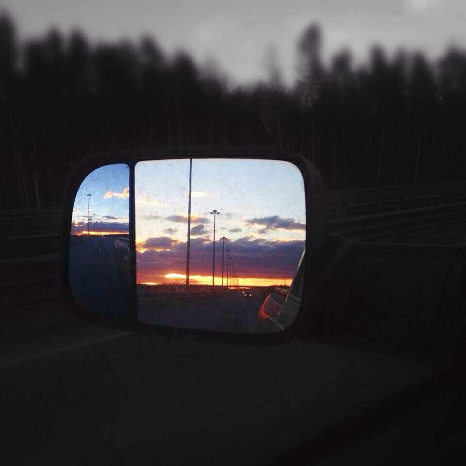

Тинки#11
У меня вот такие. Мне нравятся. С подсветкой и повтори едем поворота. Большая часть приближающая, дальняя маленькая - нет.
Из минусов - дальняя секция настраивается вручную(для меня не критично)

michman2004#18
Тинки пишет:
У меня тоже такие стоят , мне так по кайфу ,а кому-то не нравится . Как говорится у каждого свой вкус ...
