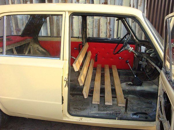

hb130523.jpg 😆 😆 😆 Альтернативный вариант
