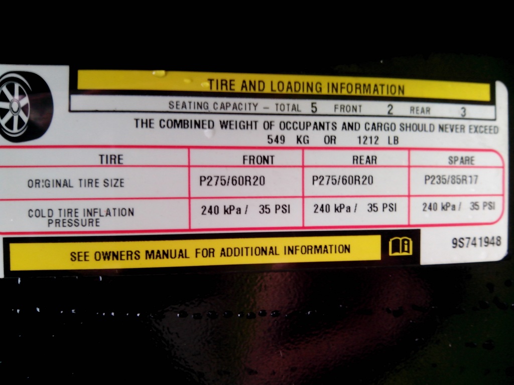

Перекачаны катки . 2. 4 атм. должно быть на 1500 09г.
White ShadoW#32
аналогично для 1500 2006-2008. как раз недавно проверял давление
а по перестановкам - я бы в первую очередь проверил аморты и подвеску на предмет целостности сайлентблоков и других элементов подвески
Intruder#33
У меня ,на стикере, написано 275/70R17, давление 260 kPa / 37PSI. Но почему не могу прикрепить фото?
