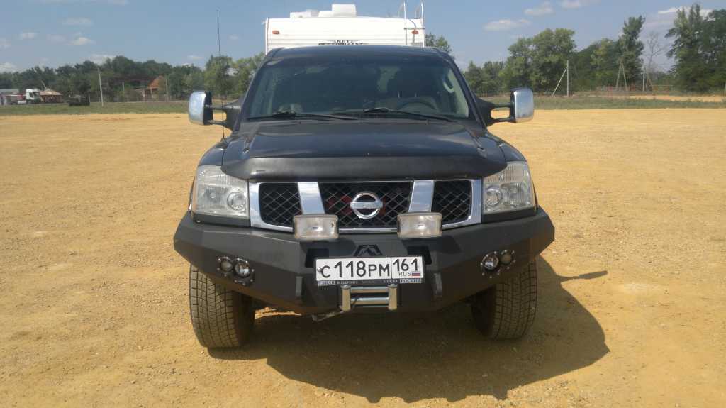

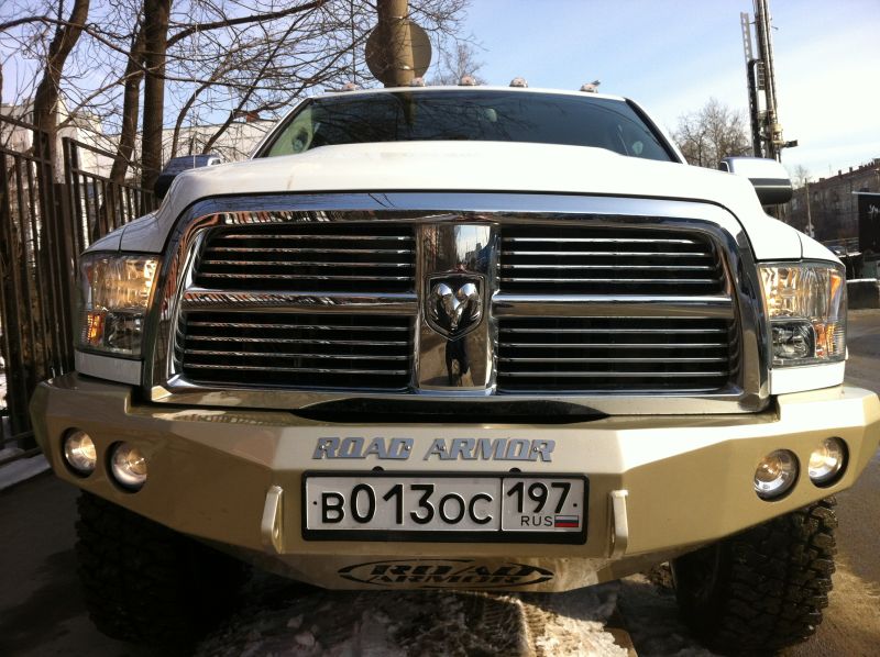

Вот это по делу 🙂 Еще будут у кого идеи? Может кто выложит фотки машин от 2012 г.в. с доп. противотуманками?
Pit7#18
Дачник пишет:
Так годится?
Дачник#19
Годится! Читал Вашу тему с эпопеей по установке этого бампера.
