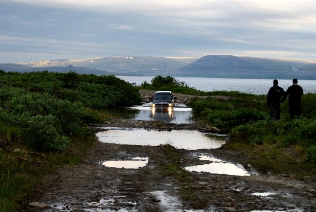

Ленчик#21
На севере Кольского п-ва лазили на стоковом абсолютно и на стоковых колёсах по середину передних фар. Скока это? См 85-90? Без последствий. Жижи поменяли через год только, и то меня отругал Чахлый за это. Шаровые без маслёнок были, поменялись года через полтора потом. Не могу отрыть фотки, если найду - выложу.

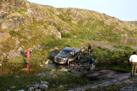

Ленчик#23
Вот так вот плавали и корячились на старой немецкой горной дороге.
