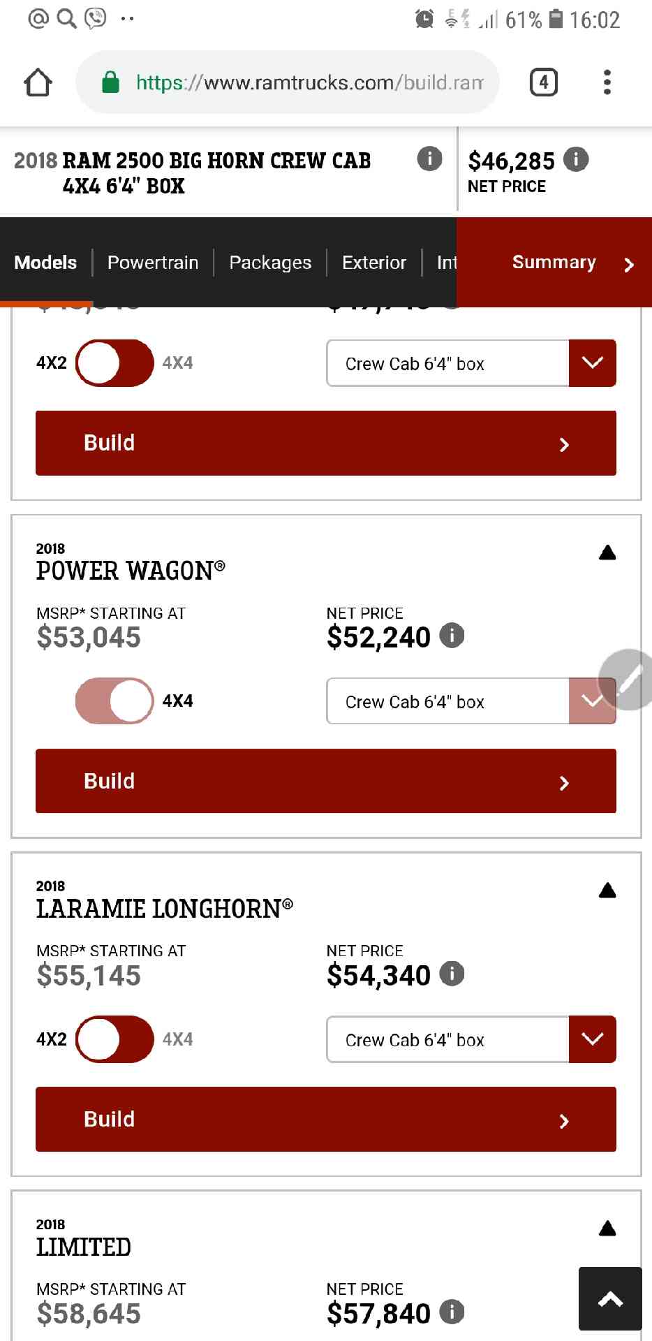

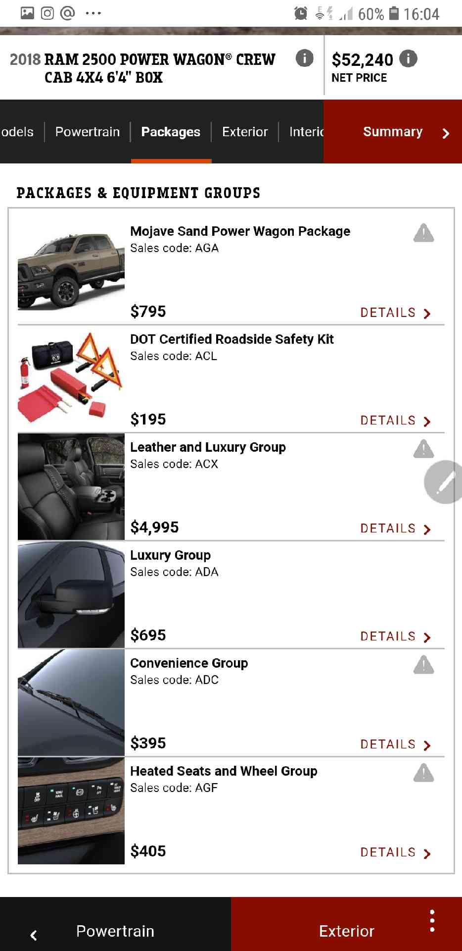

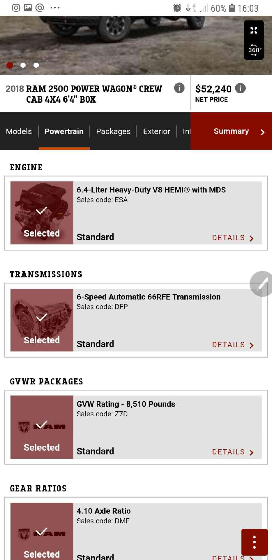

пастырь#18
Если говорить именно о PW (а не о дополнительном "вне дорожном пакете"😉
PW собирается на базе "Трайдесман", только у него идут черные бампера и ручка вместо шайбы, в скромной базовой комплектации и относительно спартанском салоне .
Кожа и разные вкусняшки уровня "Лареми" устанавливаются на заводе как дополнительные опции, за дополнительные денежки.
Надпись и графика на PW идет по умолчанию с завода (в отличие от иных моделей 2500 крю каб имеющих в заводской сборке дополнение пакета "внедорожный" или PW но наклейки офф-роад 4х4 или только 4х4.) , но по желанию клиента наклейки и графику PW могут вообще не наносить (на стоимости не сказывается)
Так что "спартанский" антураж или "в полном шоколаде", с наклейками, крышными габаритами, люком или рамбоксами - зависит только от комплектации конкретного автомобиля. С ними или без - это полноценный PW
Дизель не ставят по той же причине, что урезали грузоподъемность PW - удлиненные мягкие пружины и артикуляция, полностью теряют преимущество PW на загруженной машине, делая PW обычным 2500, но с наклейками...
Невозможность размещения лебедки на дизельной машине без выноса её в увеличенный бампер, уже упоминали не раз. Возможно это так же связано с габаритными лимитами и требованиями современной безопасности наложенными на авто производителей.
https://www.ramtrucks.com/build.ram_2500.2018#/powertrain/zipcode/10001/vehicle/CUT201814/ccode/CUT201814DJ7X91A/llp/2TP/options/ESA,DFP,TW2,WFZ,H9,APD,DMF,RA2,Z7D,X8,PAU-QXR,22P
