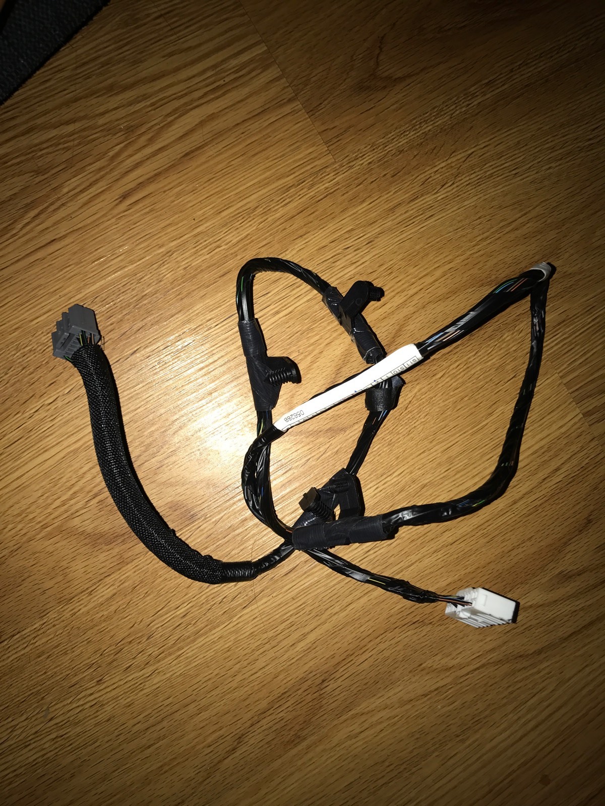

вот что сейчас нашел по проводке для этого зеркала 5081702AB. но это походу только для автозатемнения.
вид этой проводки
Предыдущий хозяин мне говорил вот это мне нужно и все заработать должно. http://www.ebay.com/itm/DODGE-RAM-CHRYSLER-JEEP-Hands-Free-Wireless-Uconnect-NEW-OEM-MOPAR/152146898514?_trksid=p2047675.c100005.m1851&_trkparms=aid%3D222007%26algo%3DSIC.MBE%26ao%3D2%26asc%3D40130%26meid%3Da9bb4193df214aaa88a65fcbc3e8a18f%26pid%3D100005%26rk%3D1%26rkt%3D6%26sd%3D401146692600
Dadu#28
А есть фото реальных вещей, а не из интернета?
В авторежиме днем зажигает дальний вполнакала, потому что у машины ДХО в базе.
Думаю, проводкой дело не закончится.
