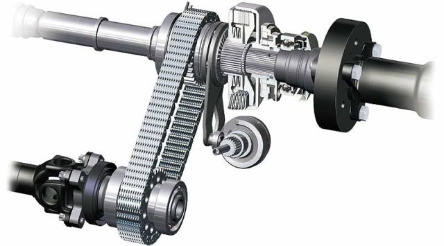

"Система полного привода xDrive в своей основе использует традиционную для BMW заднеприводную схему трансмиссии. Поэтому в нормальных условиях движения почти все 100% крутящего момента подаются на заднюю ось. Передняя подключаются посредством бесступенчатой многодисковой муфты. При старте с места муфта заблаговременно блокируется — это обеспечивает автомобилю лучшую стартовую динамику. Распределение крутящего момента между осями осуществляется с помощью раздаточной коробки, которая представляет собой зубчатую передачу привода передней оси, управляемую той самой фрикционной многодисковой муфтой. Система xDrive полностью интегрирована с системой динамического контроля курсовой устойчивости DSC (Dynamic Stability Control)."
Слово "xDrive" в тексте необходимо убрать, а слово "BMW " заменить на "RAM"..
Диффа нет, все всегда идет назад, кроме случаев кратковременного подключения переднего кардана, если это "AUTO", и более длительного , если это "LOCK "/

...и муфту на "переднй" вал переставить, если не ошибаюсь)
Да он, классический дифференциал, нам и не особенно нужен.
Только при постоянном бездорожье в нем, как в более выносливом механизме, есть необходимость.
Вопрос опытным владельцам - на LOCK'e муфта же позволяет и по твердому покрытию ехать? допускается конструктивно в ней пробуксовка? Если да, то на каких скоростях можно "замком" пользоваться в условиях снежной трассы?

Да, в целях предотвращения поломки и износа переднего привода, момент,
передаваемый муфтой ограничен.
Будет пробуксовка дисков на LOCKe. Но цепь при этом нагружена, и является слабым звеном.
Но нужно учесть - в этой схеме отсутствует пониженная, а на РАМе она есть,
badvik#34
Ivan пишет:
Поправьте, но xDrive имеет общего с нашей системой только название нескольких элементов и общую формулировку "полный привод". Реально, к сожалению. Все остальное, начиная от элеметнарной логики распределения, заканчивая сложной муфтой, наличием механизма на переднюю ось, разницей нагрузок ит.д. не говоря даже о сути настроек - разное. Начнем с того, что в РАМе нет:
а в хDrive соответственно нет рывков и толчков ит.д. иКс работает великолепно, даже идеально, чего не скажешь о РЭМе.
И на РАме блокиуется в 4 вд ауто - поэтому разгон до 100 в этом режиме бодрее на секунду-две.

Иван, ничего на раме превентивно не блокируется, а если и блокируется, то не всегда. На скользком покрытии задержки проявляются в полной мере, просто на асфальте это не чувствуется. Потому я и писал ранее - никакой логики, постоянные толчки, а бывает, что все гладко. Но редко. Буквально вчера разворачивался в целине - еще раз почувствовал все. Кстати, это может быть связано и с поворотом колес, т.Е. муфта распускается, снижая нагрузку на нее, хз. Икс сам понимаешь, как моментами играет, это не только настройки.
И да, на зп РАМ показывает самый лучший результат, если научиться ловить момент 🙂
