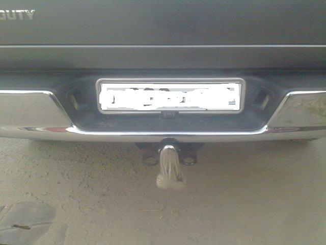

у меня вот так
ничего нигде не цыпляет, а розетку можно перенести.

это у меня так было, счас в вырез рамки снизу заехала камера заднего вида(если интересно завтра сфотаю). а так ничего сложного: рамка из нержавейки, сверлишь в ней дырки как в номере, берешь болтики шестерка подлинее и проставки из кусков кислородного шланга. и все уже полгода и красиво и держится 😛

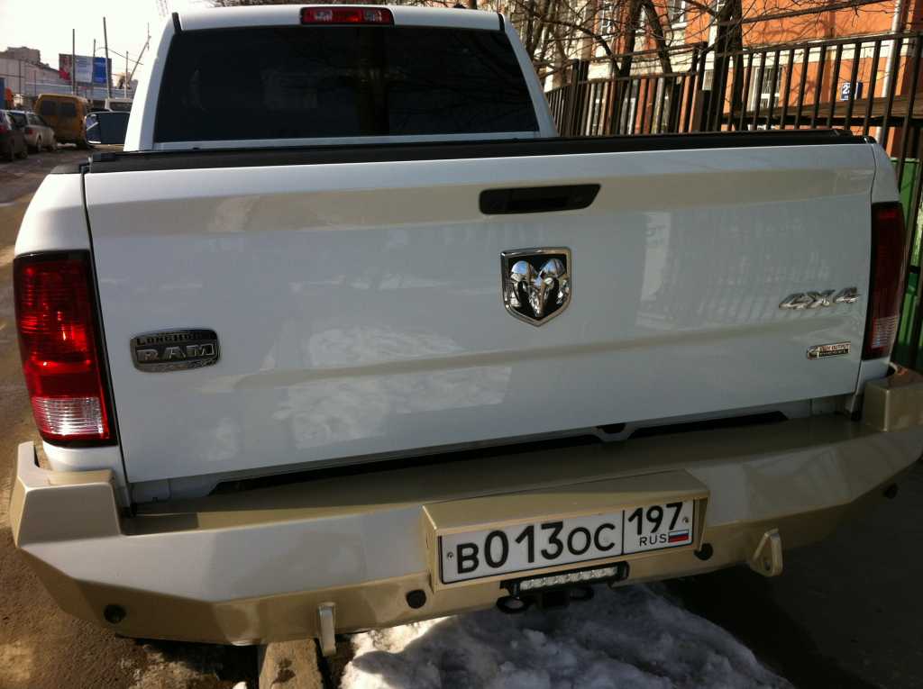

сейчас вот так:
12032010013.jpg 😛 😛 😛
Pit7#38
Мне Миха вот так сделал (светодиодная подсветка в комлекте).

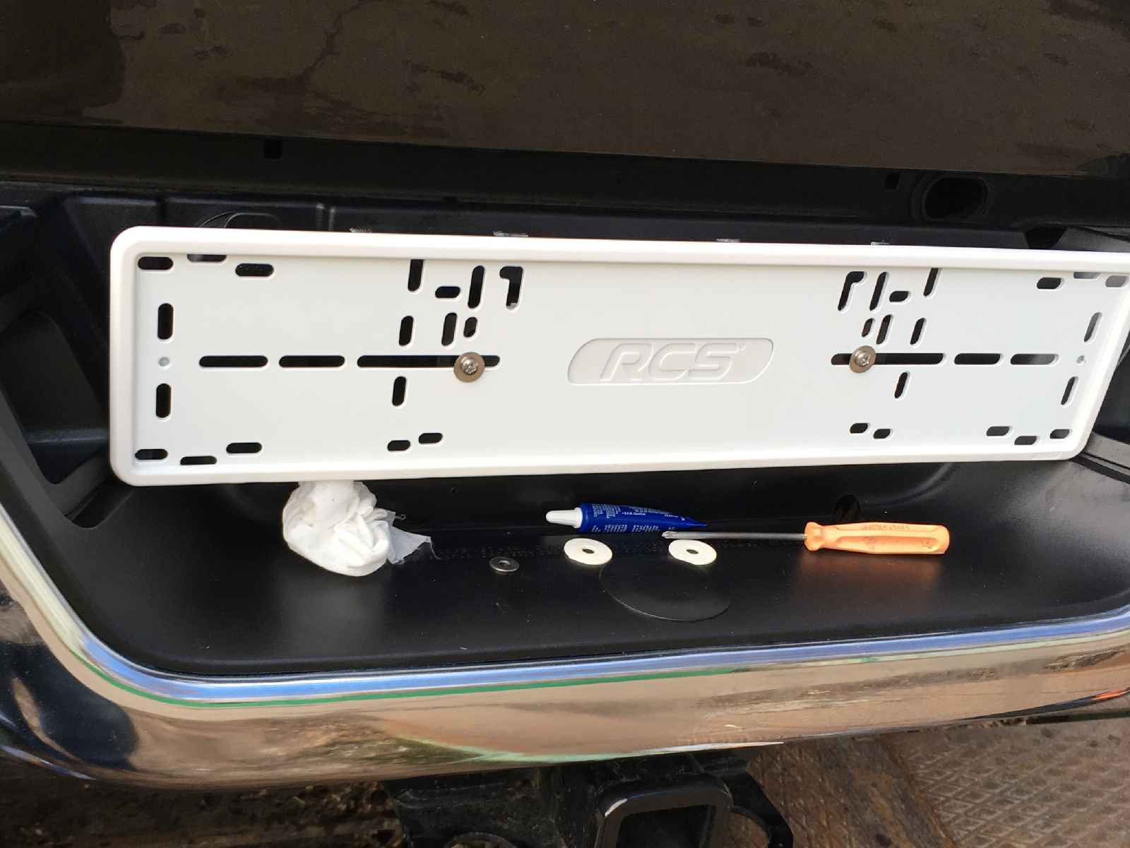

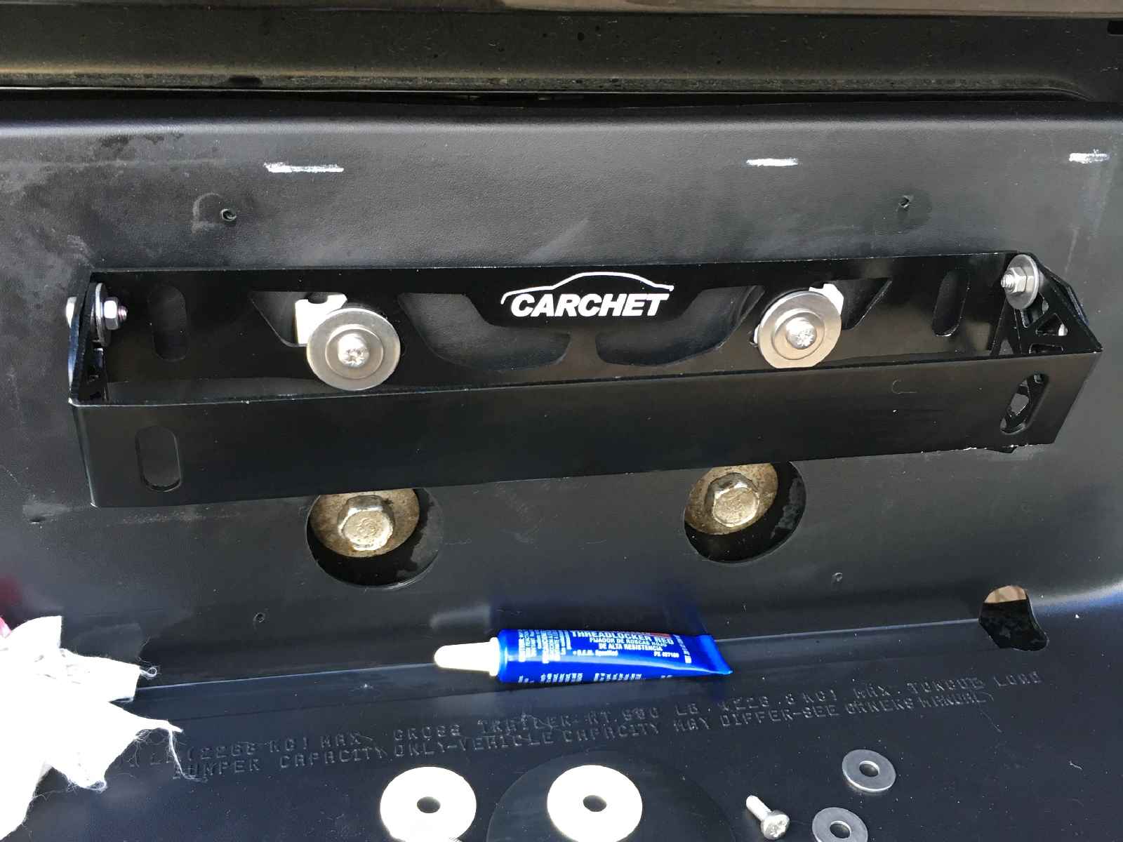

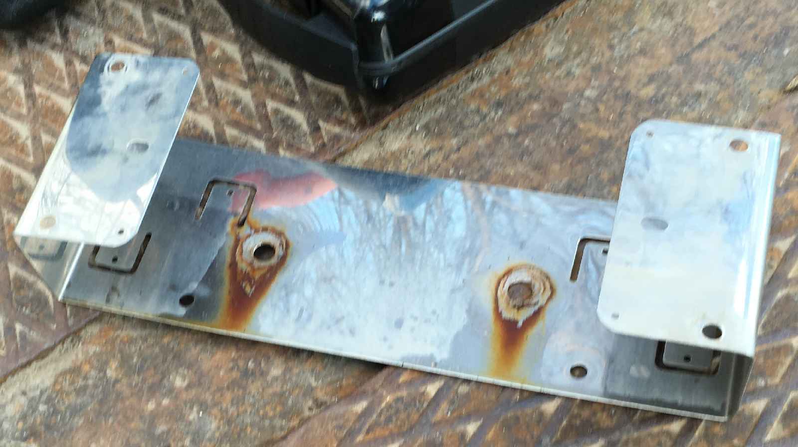

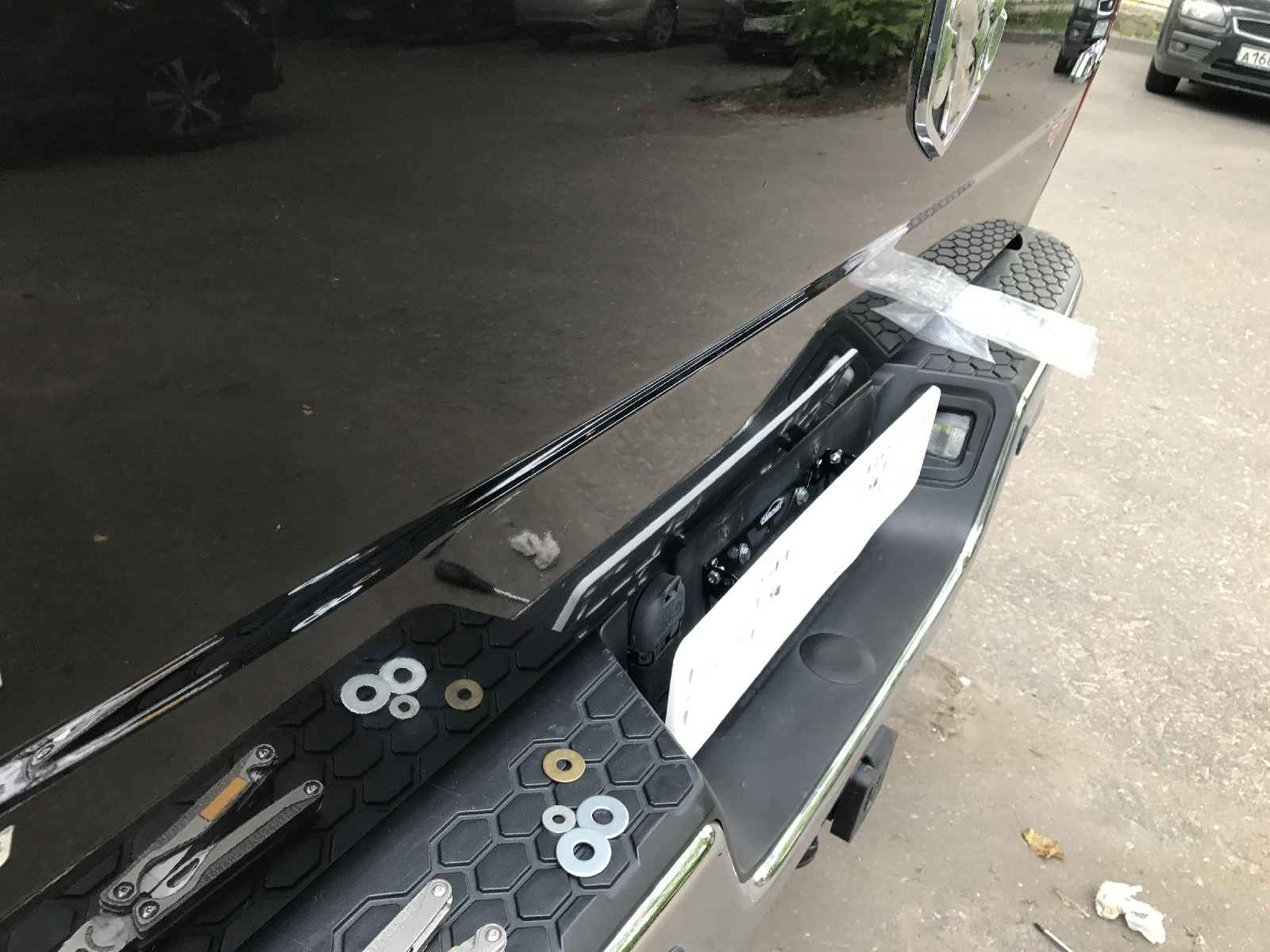

Zhelezjakka#41

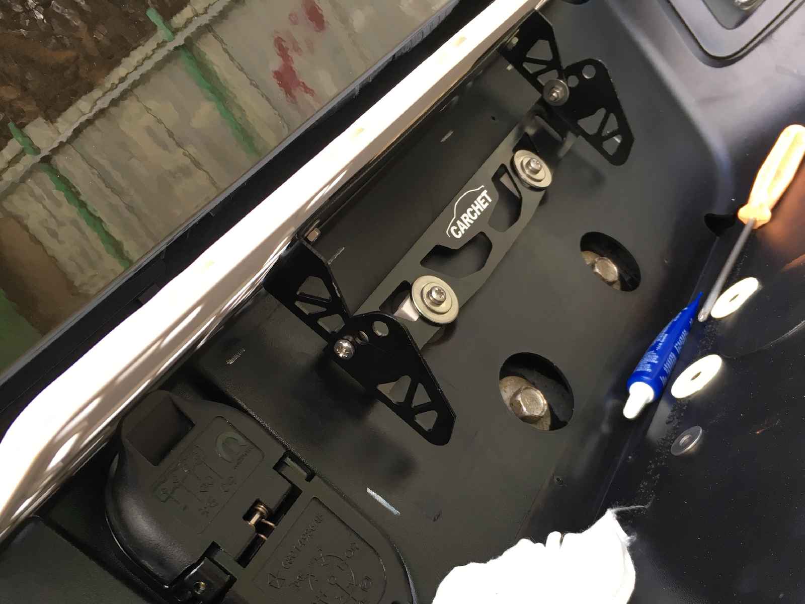

Добрался и я до крепления номера)
На фото делюсь своим решением вопроса впихнуть "невпихуемое" и при этом оставить доступ к розетке))
Кронштейн с "али", металл слабый и мягкий, но при установке стоит жёстко.
При подъёме номера - борт не цепляется, розетки легко доступны.
Рамка в силиконовой обёртке.
Метизы из нержавейки.
На последней фотке старое крепление, рыжие следы от сгнившего крепежа. Могу её подарить кому нужно)

Поделись ссылочкой с "экспрес"..
А то гнутым пока его юзаю..) номер

пожалуйста))

Приходит кронштейн быстро ..!!
Но вот насчёт силиконовой рамки под номер мне кажется не очень.. Кёрхером на мойке заворачивается.. Зимой думаю будет лёд и грязь забиваться...
Подходит силикон только для номера к ровно прилигающим поверхностям ..

Zhelezjakka#50
Vito... пишет:
АЛЕКС888 пишет:
Так рамку можно и обычную наверное, нет?
Любую..! крепление позволяет..
просто силиконовая самая красивая и модная считается..)) B)
Заворачивается(
Но у меня приличная мойка, и делают всё аккуратно, и при необходимости поправляют.
Думаю может на скотч нижнюю кромку посадить.
