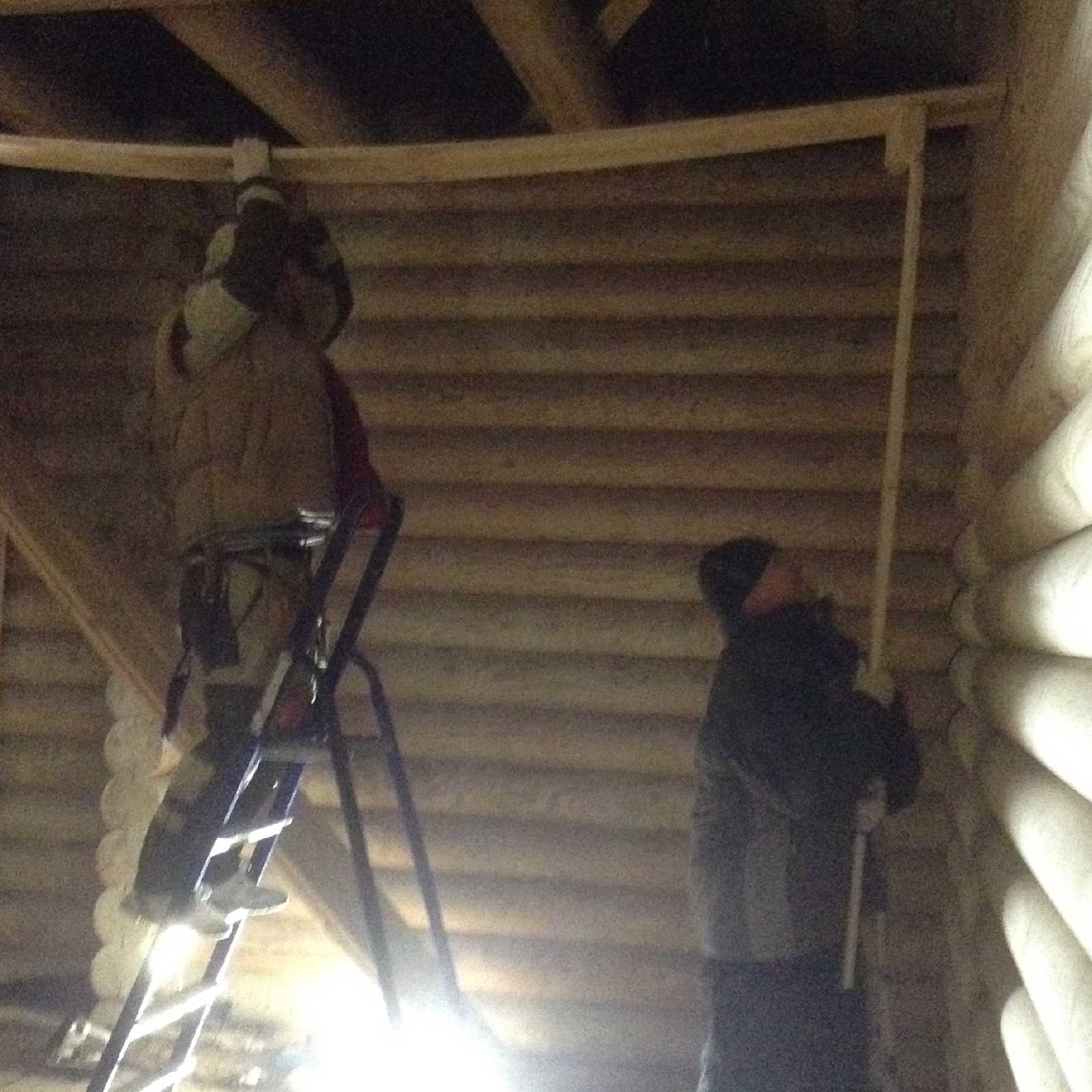

С обсадой всё решил, с дверями и окнами то же....
Хочу выразить огромную благодарность RDRC, а именно Константину и Алексею, которые согласились помочь мне с подшивкой черновых потолков!!!
День выдался на славу!! Отлично поработали, подшили три (самых больших) комнаты... С женой я бы долго ковырялся с такой задачей)))
servikk#20
Вот так это было:
