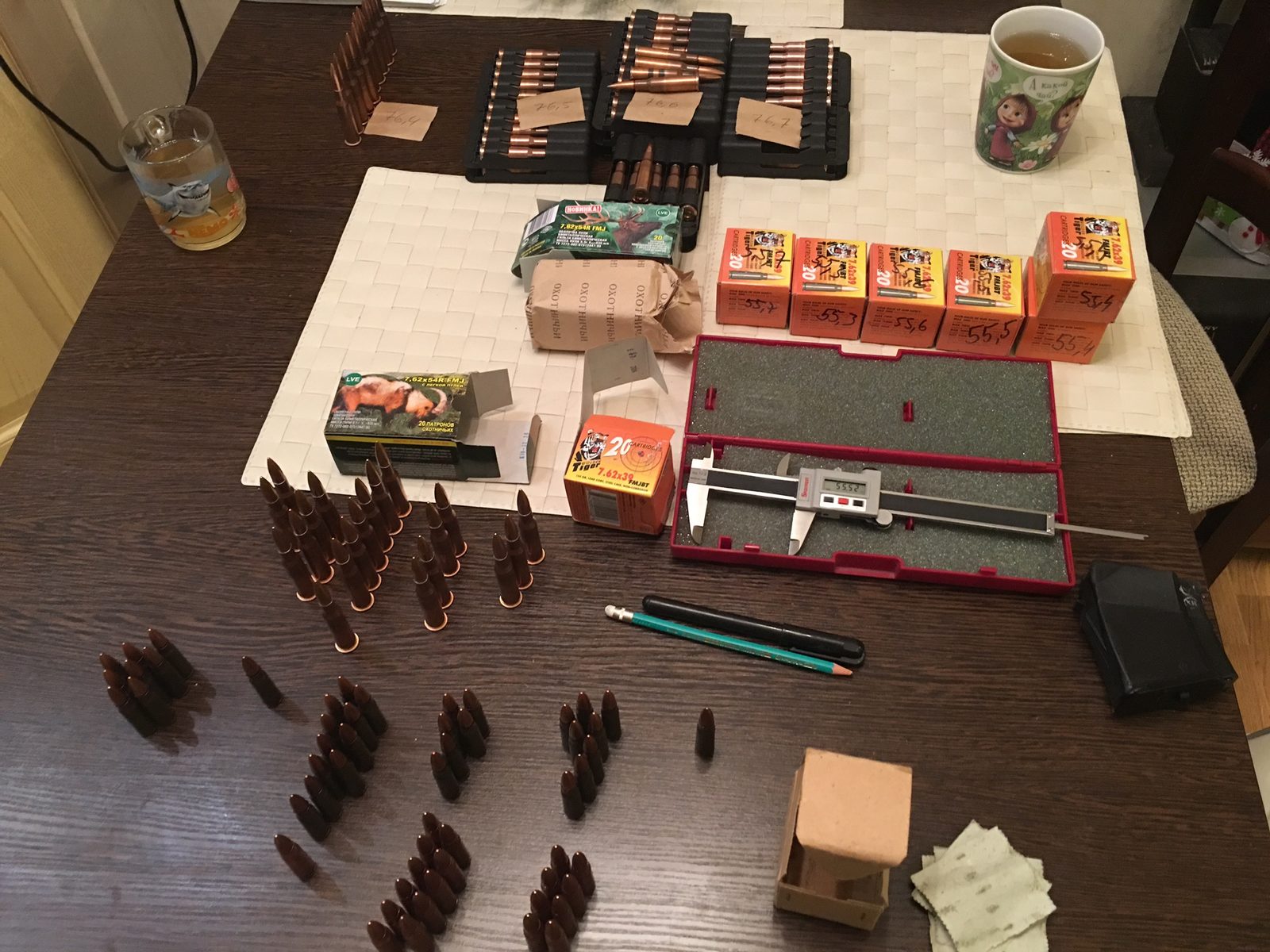

Недавно я кинул ссылку на видео, где человек измерял и взвешивал потроны.
Ну, взвешивать смысла большого нет (так как ничего не исправишь), а вот измерить я решил.
Просто было время.
Перемерил весь боекомплект)))

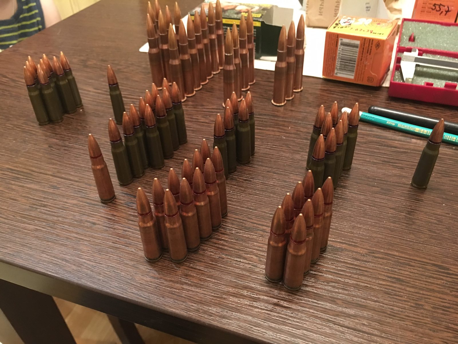

Специалисты мне давно говорили, что даже от разницы в 0,1мм посадки пули в гильзу зависит кучность, тем более на дистанциях больше 100м.
Перебрал 7,62х54R и 7,62х39.
Писать производителя и тип не буду. Опытный человек и на фото разглядит.
Поразил разброс.
На фото он тоже виден.

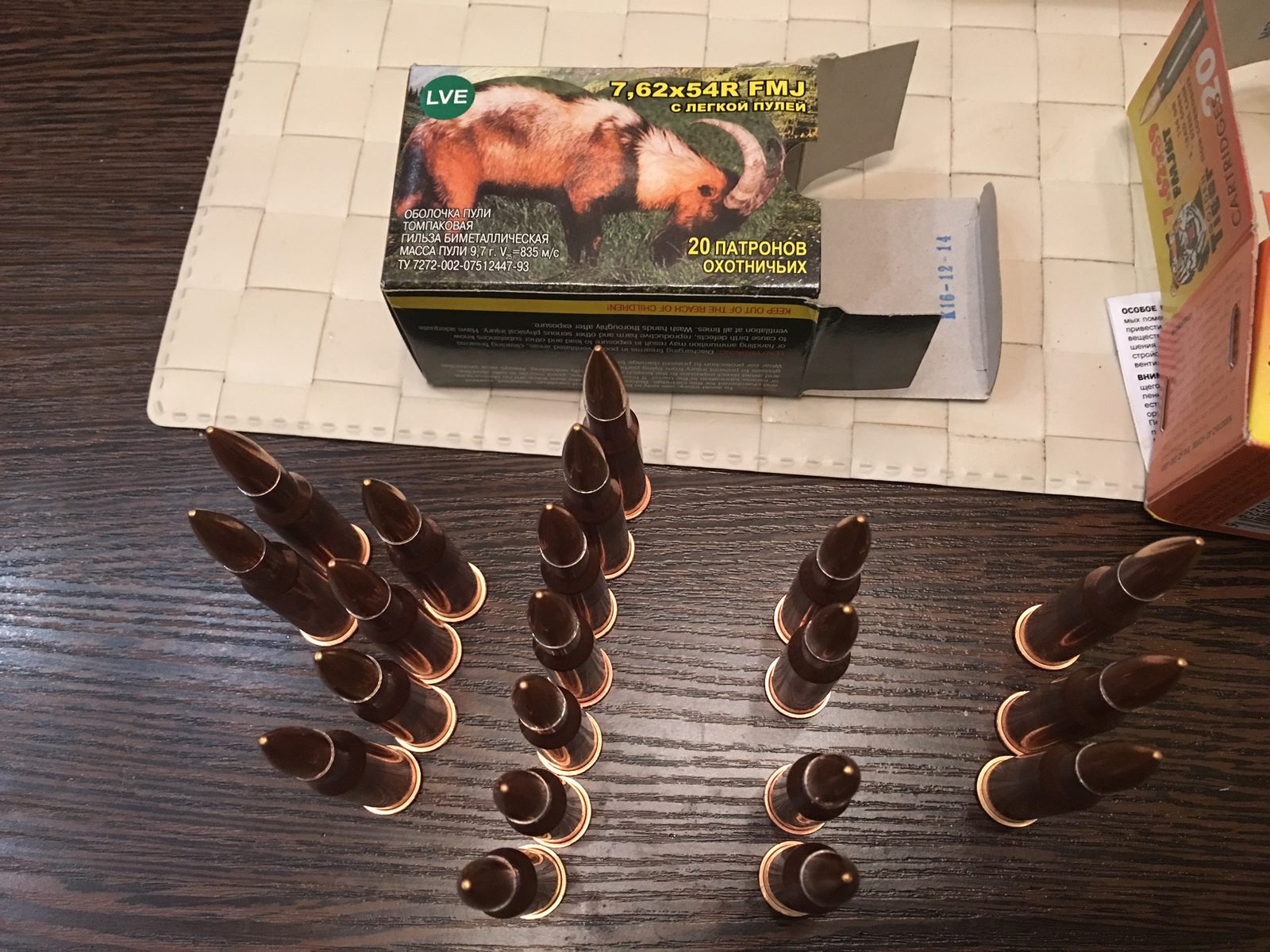

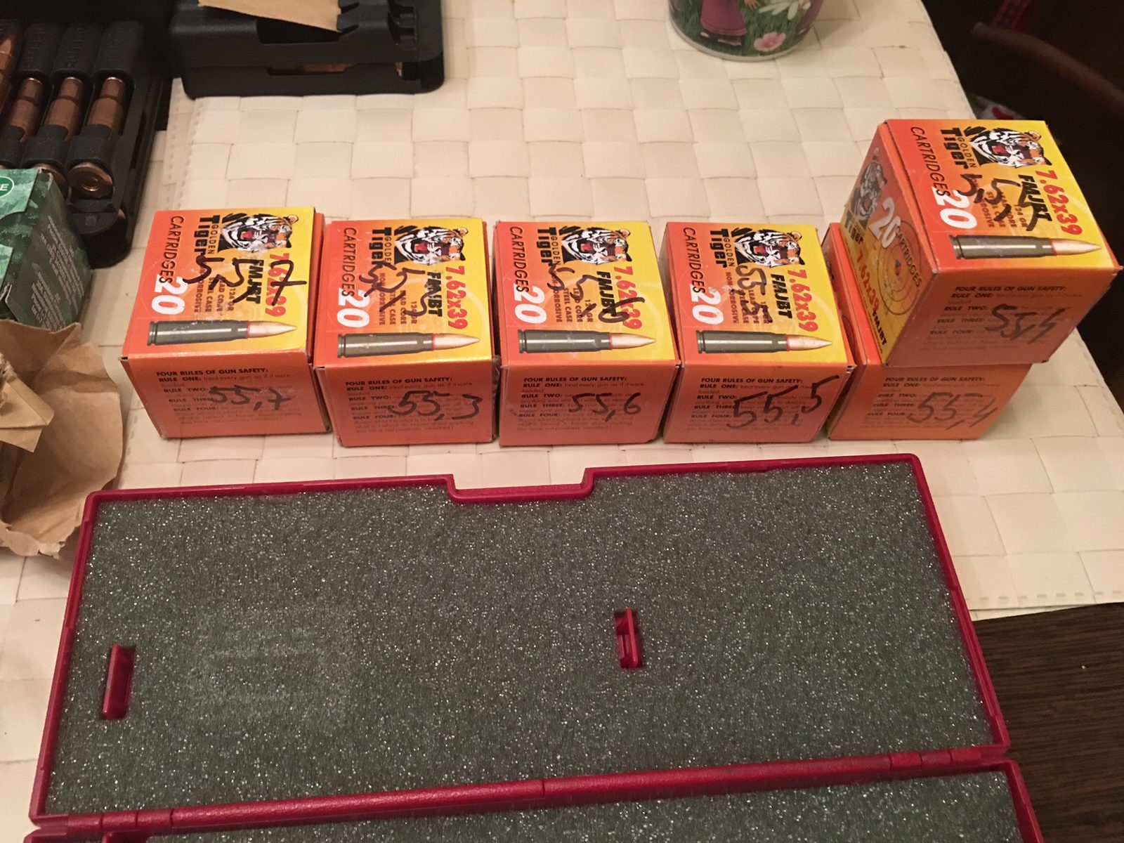

А в одной пачке Новосиба получилась вот такая мешанина. Причем посадка на 1мм ниже чем все остальные патроны этого калибра.
Я из каждой большой кучи отобрал 5 патронов.
Завтра утром отстреляю спокойно. Посмотрю кучу и от тп.
По результатам отпишусь.

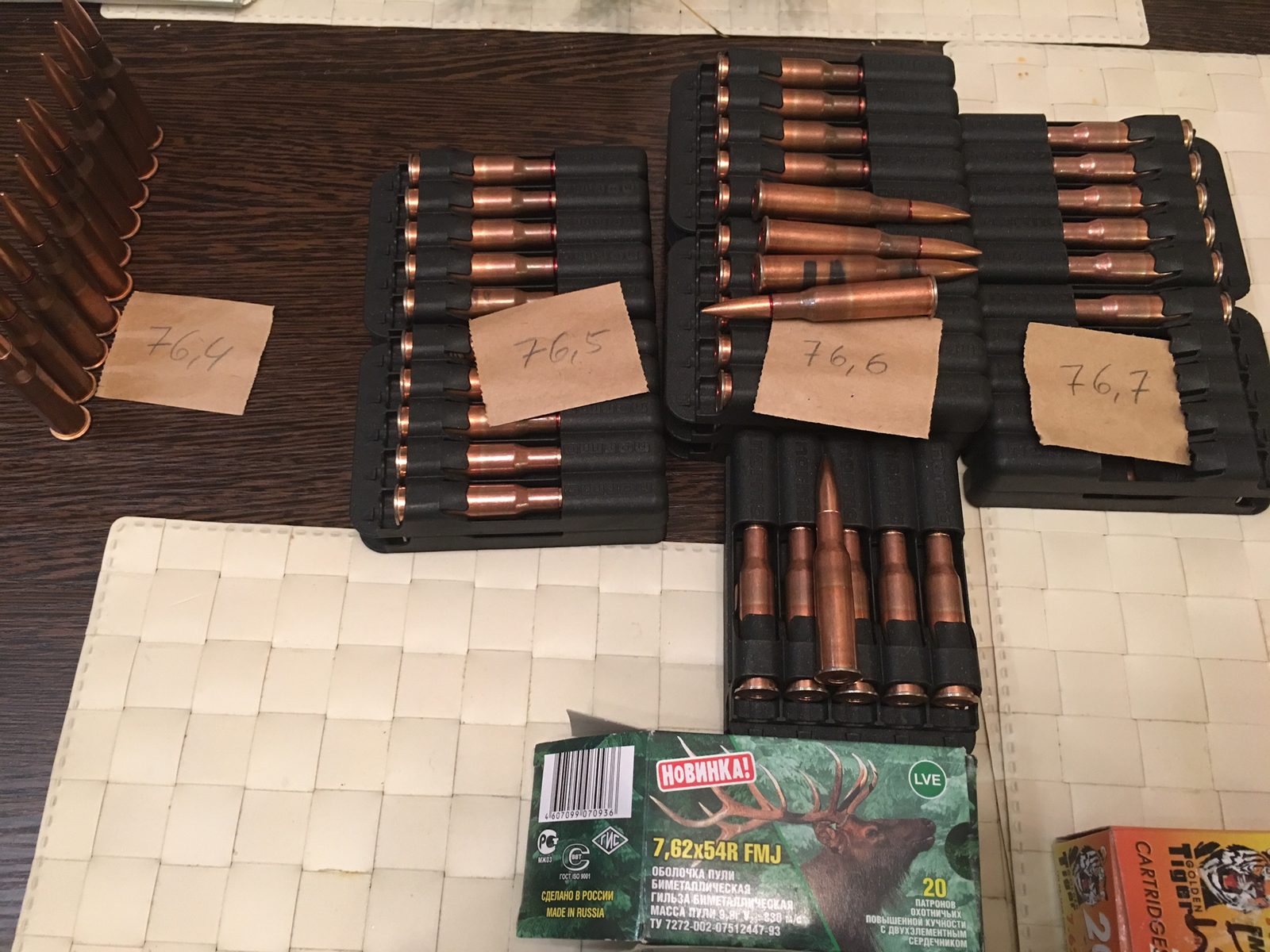

Olekos 9-12#1613
Кстати, как видно из этой фотки
Раньше контроль был жестче.
Из одной пачки.
Все поделилось на две кучки 55,5 и 55,6мм.
Всего один был 55,3мм.

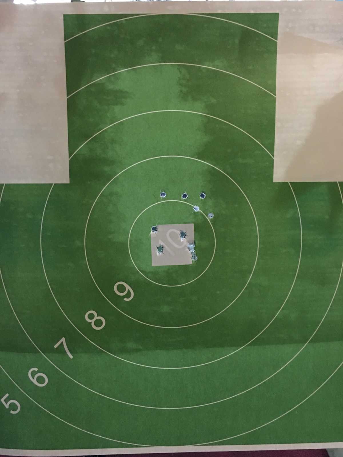

Сегодня отстрелял.
Без лишнего скажу, что глубина посадки влияет на кучность!
Стрельба на 50м из АКМ по 5 выстрелов потронами 55,2мм и 55,3мм
Куча хреновая

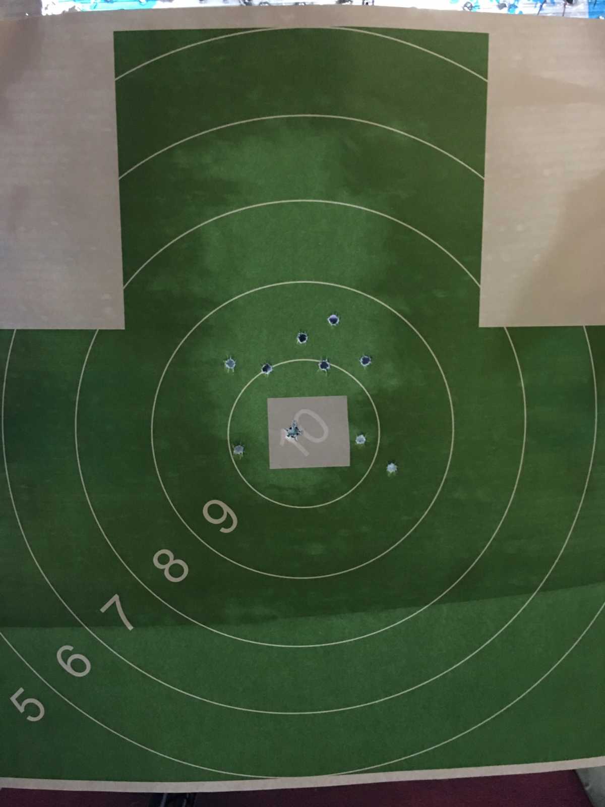

А вот серии 55,4 и 55,5мм
Разницу видит каждый.

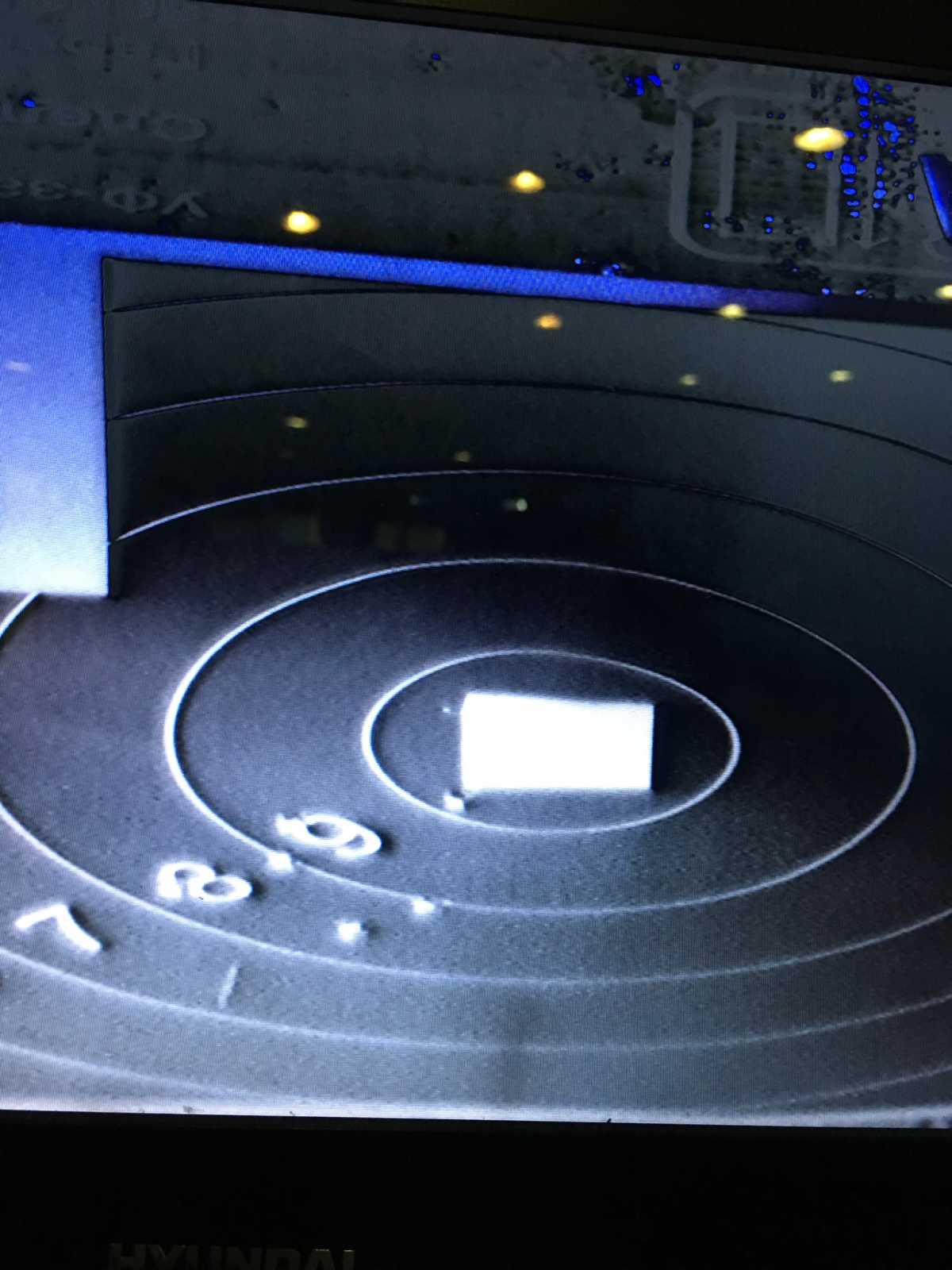

Ну и на 100м 7,62х54R
Сначала серия "коротким" новосибом. Результат ужас. И разброс и увод от ТП.
А потом 2 серии по 3 выстрела из Новосиба повышенной точности и другими.
Точнее сказать, в каждой серии после 2х выстрелов я делал поправку по высоте на полделения.
Это не совсем правильно, но удовлетворительно. Кучность двух первых выстрелов, как видно закрывается пятаком. Поправка по высоте постоянна.
