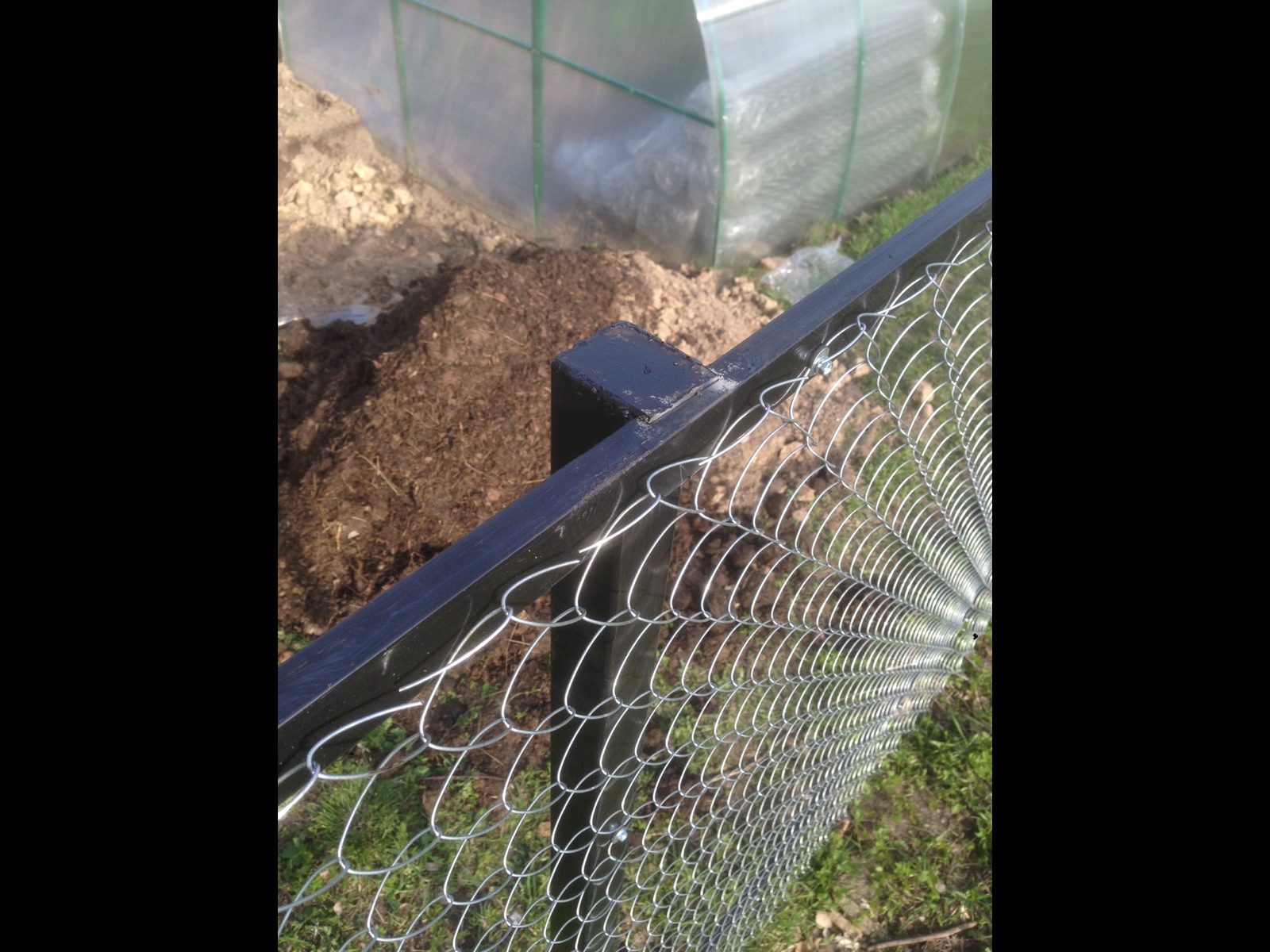

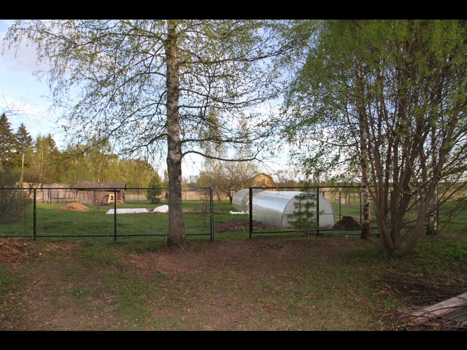

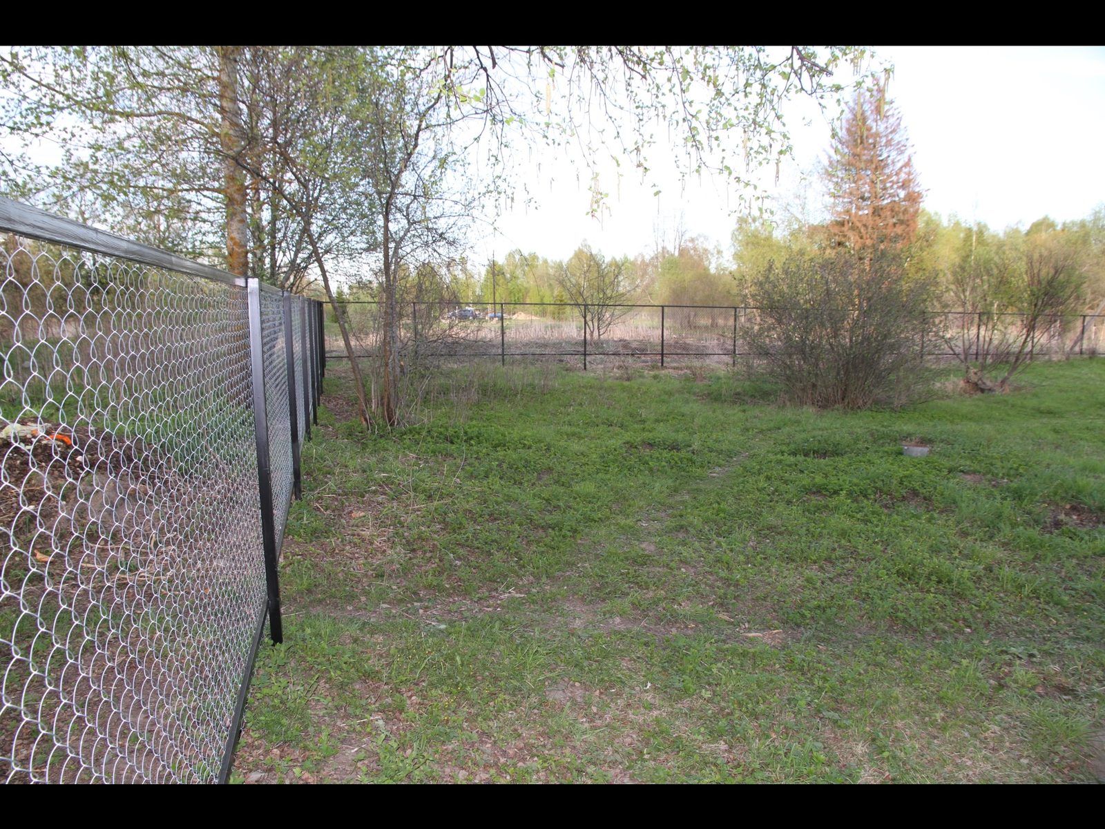

Пару недель назад делали себе на участке забор 140 метров (металлические столбы, рабица). Вышло с работой 100 000 рублей.
Материал - 55 000 руб.
Столбы покупаются не нарезанные (брали по 6 метров), так дешевле, режутся на месте и вбиваются кувалдой в землю. Между столбами варятся прожилины из мет. профиля для прочности конструкции. А затем уже рабица (или сварная сетка). Плюс две банки краски или эмали, скорее всего, для обработки металла.
Бригада из трех человек управилась за три дня. Парни сказали, что, если забетонировать не ниже глубины промерзания, то столбы со временем выпрет. Так что не бюджетно получается.
