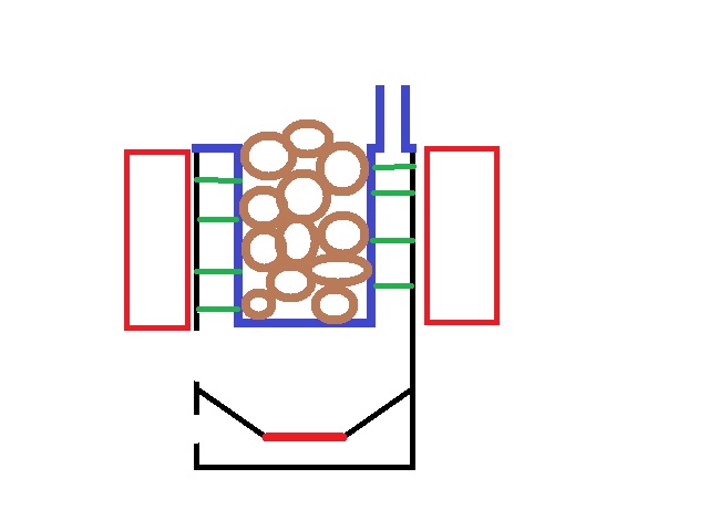

Andrey#67
Wikus van de Merwe пишет:
Harvia!
в далеком 98-м прикупил я печурку, верой и првдой служащую до сих пор.
производство какое-то наше типа конверсионное из остатков явно чего-то типа пушечных стволов и обрезков ракет
(судя по толщине и качеству металла)
контструкция очень сильно напоминает огнетрубный отопительный котел.
черный - корпус печки. по сути, кусок трубы, внизу в него вварен конус, отверстие которого закрыто красным круглым колосником.
низ заварен. в итоге над конусом - топка, внизу - зольник.
сверху в корпус вставляется синее цилиндрическое "ведро" с круглым фартуком сверху, вокруг которого спиралью приварена зеленая мет. лента. в ее конце наверху в воротник вварен дымогод.
внутрь "ведра" - камни. "ведро" с лентой достаточно плотно вставляются в корпус. сверху у воротника есть пазик и отбортовка вниз. в пазик вложен асбестовый шнур.
в результате мы имеем спиральный огневод из ленты между корпусом и "ведром" от топки до дымохода.
снаружи на все это с зазором около 5 см от корпуса одет кольцевой бак для воды из нержавейки. ( у меня он не используется по прямому назначению, т.к. есть горячая вода, а просто служит экраном. от низа бака почти до пола по его внутреннему краю есть доп экран.
таким образом, при топке воздух снизу поднимается между экраном/баком и корпусом, быстро нагреваясь.
баня 3х3х2.5 нагревается до сотки с трех закладок дров.
Andrey#68
охтыжжжжжжжжж....
оказывается, ее и запатентовали
http://www.findpatent.ru/patent/249/2490553.html
и выпускают
http://www.rusbani.narod.ru/files/pechi_slav.html
Валентин#69
Andrey пишет:
Harvia!
Вам, Андрей, крупно повезло с печкой. КПД вашей модели в несколько раз выше чем у Харви,Кастор,Нарви,Термофор и т.д. В добавок Харви и подобные надо ещё уметь топить.И как показывает практика основная масса этого делать не умеет.
