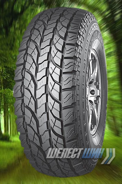

Olekos 9-12#42
Что сообщество скажет про это?
Yokohama Geolandar A/T-S G012 275/55 R20 117S

otez_pimen#44
Olekos писал(а):
или это:
Kumho Road Venture AT KL78 275/60 R20 114S
Про Road Venture AT KL78 пока только поверхностные ощущения (остановил свой выбор в качестве зимнего комплекта). Проехал на них чуть больше недели, на уик-энде прокатился за Псков и обратно. По управляемости ожидаемо, по шумности приятно удивила-ожидал более шумного результата. Есть ощущение, что резина тяжеловата-по трассе на литр подрос расход. Отбалансировалась для своего размера очень прилично: max 120g на 140g; min 45g на 60g.
Про Yokohama Geolandar A/T. Прошлой зимой катался на ней около недели в полноценный снегопад и гололёд.
Весьма предсказуемая по поведенческим реакциям на дороге резина. Комплект который оставил такое впечатление до сих пор стоит у Алексея Олигарха. Алексей ездит на нём круглый год, не заморачиваясь с сезонной переобувкой. С его слов абсолютно доволен.
