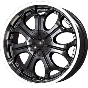

Вот такие R20 по 440 $
Pit7#24
По рисунку там 7 болтов. Или это обманка?
На моей 8 шпилек...
Interceptor#25
На моей 8 шпилек...
да это вообще колпачек..... дырки под ним..... и их 8......
