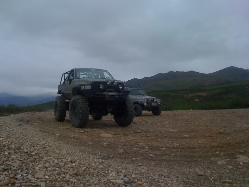

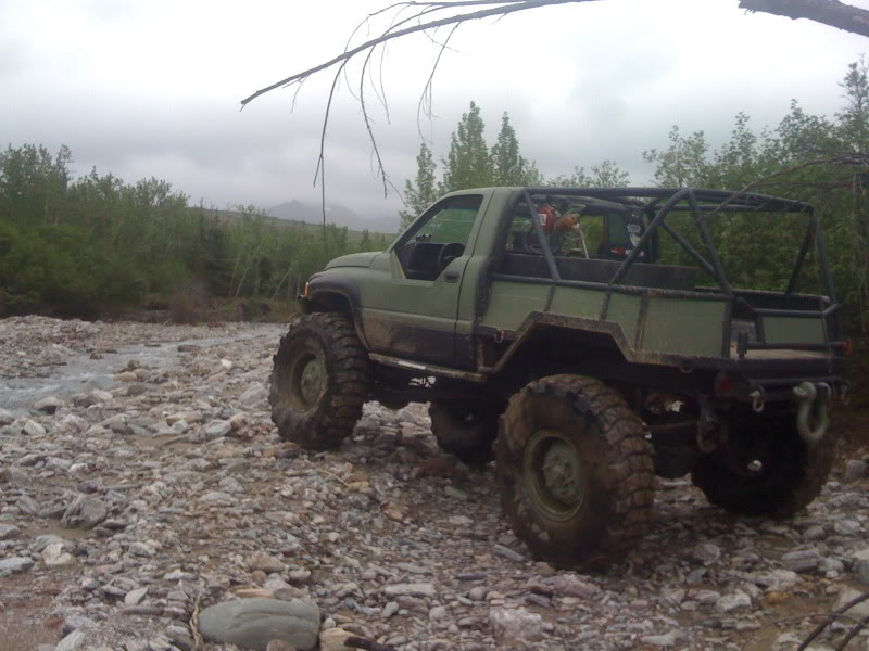

По поводу лифт-понтов в пендостане ,как то несерьёзно это, как и то что все русские алкота и медведи по улицам ходят . В америце самая мощная индустрия тюнинга автомобилей (не надо судить только по "тачка на прокачку"😉
и внедорожного в том числе. вот Пиратов полистайте.
Фотка понтового доджа
