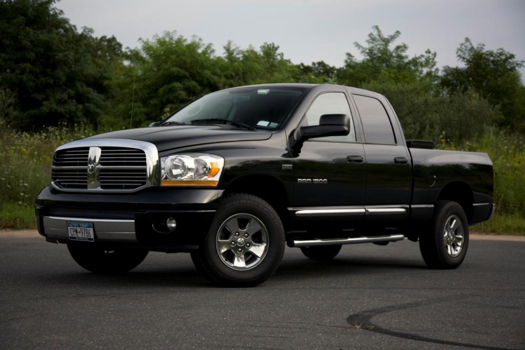

Парни, подскажите. Рэм 1500, родные 17-е диски. На них сейчас резина 275/65/17 стоит. Смотрится овощем. Какой типоразмер резины поставить можно? Хочется пошире, повыше. Возможно какую-то офроудную, но чтобы зимой на дороге нормально себя чувствовать. Помониторил предложения на авто.ру - чет в 17-м радиусе больших колес не нашел....

Поискал на забугорных сайтах...
Рэм на колесах 265/70/17

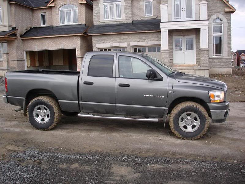

Юра $#17
Этот на 35х12,5R17 Без лифта

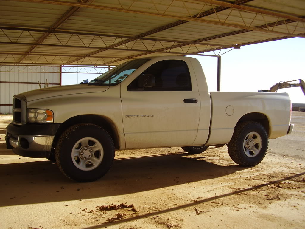

Юра $#18
А этот джек пишет, что вкорячил 35х12,5R20 без лифта
"I remember people giving me advice on tires fitting. someone told me I needed a 3" lift to fit 285/70r17s on my truck. wow, was he wrong. I have an 05 1500 2wd NO LIFT OR LEVEL and I can fit TRUE 35/12.5r20s without rubbing one bit(even at full turn.) I find this pretty cool b/c i hear of people on their fords and chevys having to get lifts just to fit the 33"s. ;]"
Ну это так, для информации...
