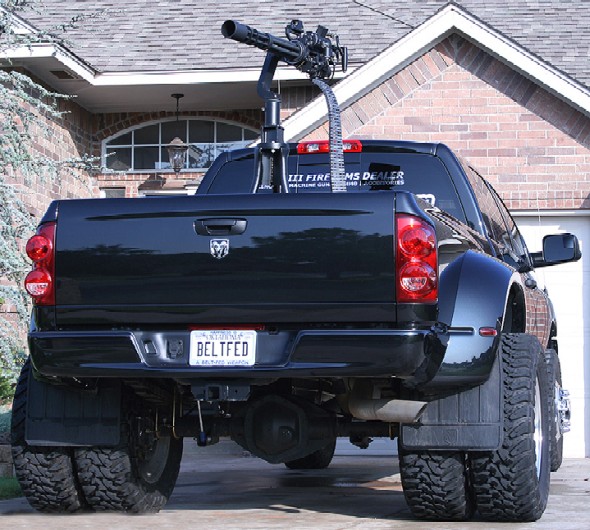

Вот как раз 3500-й с мудовой 35"
Пауль#18
есть у меня определённые сомнения 🎉 что это 35".. и потом там лифт 6"
denkorableff#19
Про это уже было, шире чем 265/70 R17 на спарку сзади не лезет, при такм размере уже практически нет зазора между спаренными колесами, если хочется как на фото, будьте добры приобрести проставки между дисками.
