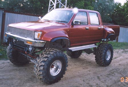

тихо так шопотом: могет стоит попробовать заказать из ипонческих комплектующих,таватовских например. 😕

буковкии попутались ТавОта - тайота- TOYOTА ну все ж поняли что не шевроле. кстати тот который на фотке как раз тайотовский.

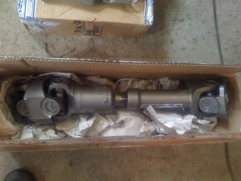

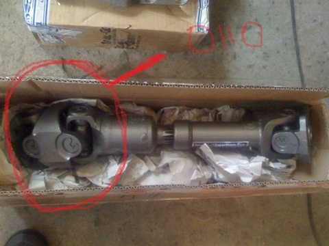

Вот вроде как нашел
буду наверное его заказывать
http://cgi.ebay.com/ebaymotors/02-07-DODGE-RAM-FRONT-DRIVE-SHAFT-DRIVESHAFT-CONVERSION-_W0QQcmdZViewItemQQhashZitem3f00224408QQitemZ270585185288QQptZMotorsQ5fCarQ5fTruckQ5fPartsQ5fAccessories
