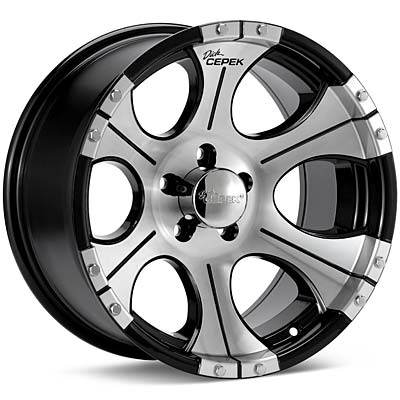

Подскажите, а вот на такой диск встанет резина 315/70/17
На счет ширины диска сомневаюсь!
Спасибо. B)
Пауль#13
Спасибо. B)
оптимально..диск должен быть 9х17
The Hooligans#14
Спасибо. B)
А с вылетом что? Какой должен быть?

на родных 40 с копейками, но чтобы 35 резина нецепляла надо уменьшить, например до 0 или -12, но учти расширители понадобятся однозначно.
отрицательный.. -6, -12
The Hooligans#17
Тоесть я правильно понимаю параметры диска
17x9, 8-165.1, вылет -12
и еще есть параметр не понятный для меня Backspace
Пауль#18
правильно поняли...Backspace- диаметр центрального отверстия (измеряется в дюймах)
