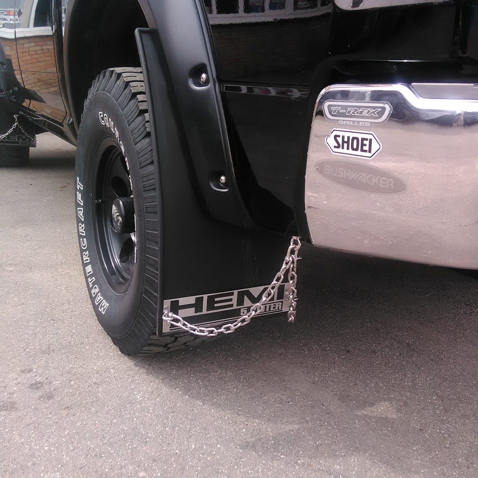

Дмитрий 500#16
Stel#17
у фотографии информативности 0. Ну кроме того что можно увидеть не штатные диски и вылет который я не хочу.
Дмитрий 500#18
Stel пишет:
у фотографии информативности 0. Ну кроме того что можно увидеть не штатные диски и вылет который я не хочу.[/quo
выше было про брызговики. пример.
Stel#19
меня такие брызговики не вставляют.... на вкус и цвет как говорится...
