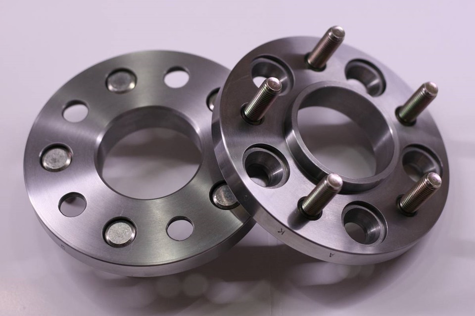

Мания у меня такая термоулучшать 😆 😆 ,на самом деле для того чтобы повысить качество детали,боюсь я что срежет к черту этот сэндвич,вот как раз про колесные проставки сначала их прикручивают к ступице .а потом к ним прикручивают диск.если прикрутить диск сквозь проставку.получиться жидко и может отхлебнуть
такое соединение сделано ИСКЛЮЧИТЕЛЬНО чтобы было удобно колеса менять+убирать проставки.
Самое надёжное соединение это именно 1 болтом. У тебя их 4 штуки. Работают они не сколько на срез, сколько на сжатие. Наверняка там сталь не ниже 45..или 40х, Почитай их характеристики..Там на разрыв несколько тонн на 1 болт. Скорее кардан винтом скрутит, чем болты срежет.

Проставки, что под кардан, что колёсные не есть зло. Нужно понимать для чего авто делается. Если на колеса будут сильные ударные нагрузки боковые, то идея с проставкой колеса не есть хорошо. Если же повседнев, то и обычные алюминиевые проставки справятся с нагрузкой.
