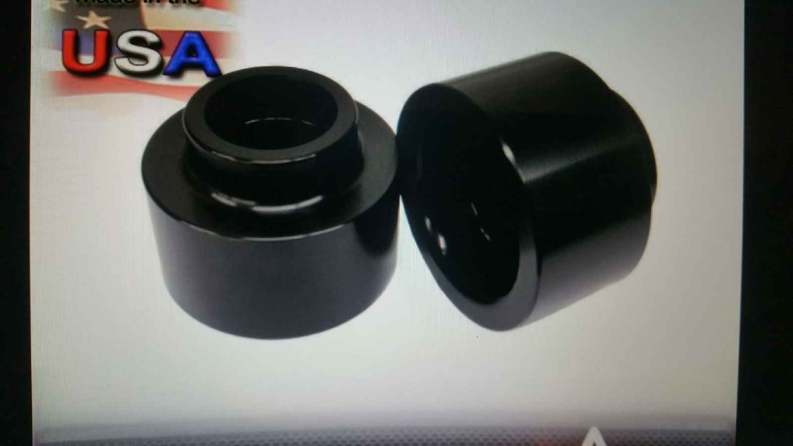

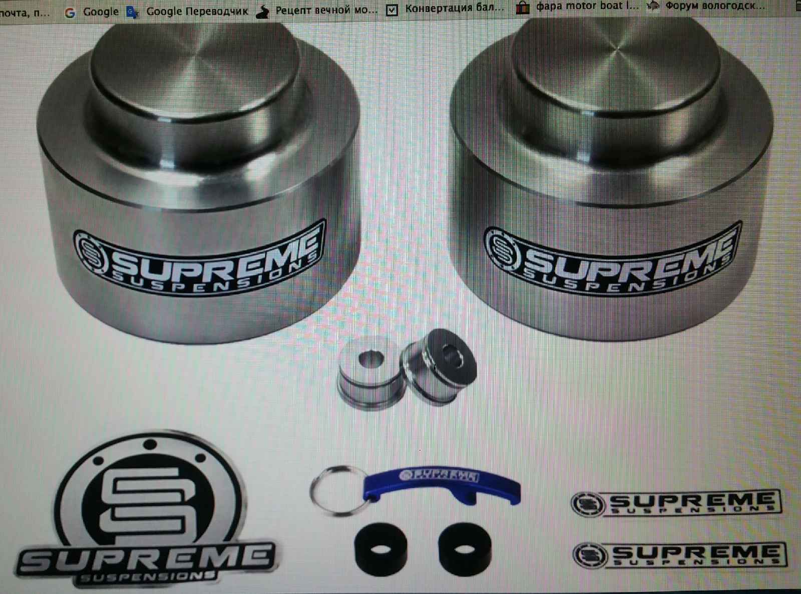

Добрый день. Ищу лифт на 1.5 или 2, может у кого завалялся? Фото прикладываю какие примерно.
Или такие.

АнатолиЧ#13
Диаметр чашки 120
Сверху под пружину вставка 62 диаметром и 25 высотой
Снизу отверстие 62 диаметром, под вставыш на чашке
Высота проставки по желанию
Точить не из второпласта, а из капролона. Но он дороже алюминия почти в 2 раза, если что.
