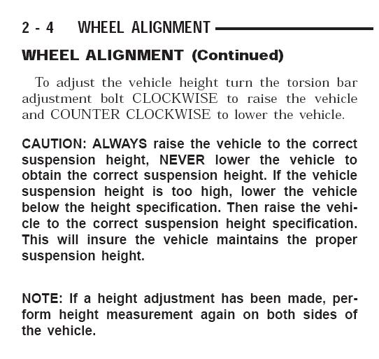

dddron#3
вдруг поможет

ММммм... это что там написано, поясните не грамотным... 😳

Финал подгонки высоты надо завершать на подъеме машины, если криво, то подгонять понижением одной стороны нельзя, сначала опустить оба ниже стока и потом поднимать так чтобы закончить подгон именно на паралельном подъёме.
CaDelPazzo#6
Тоесть сначала опустили ниже стока, потом оба выкручиваем и поднимаем, если не попали то заново оба ниже стока и опять выворачивать. Понижать один относительно другого нельзя, только поднимать
