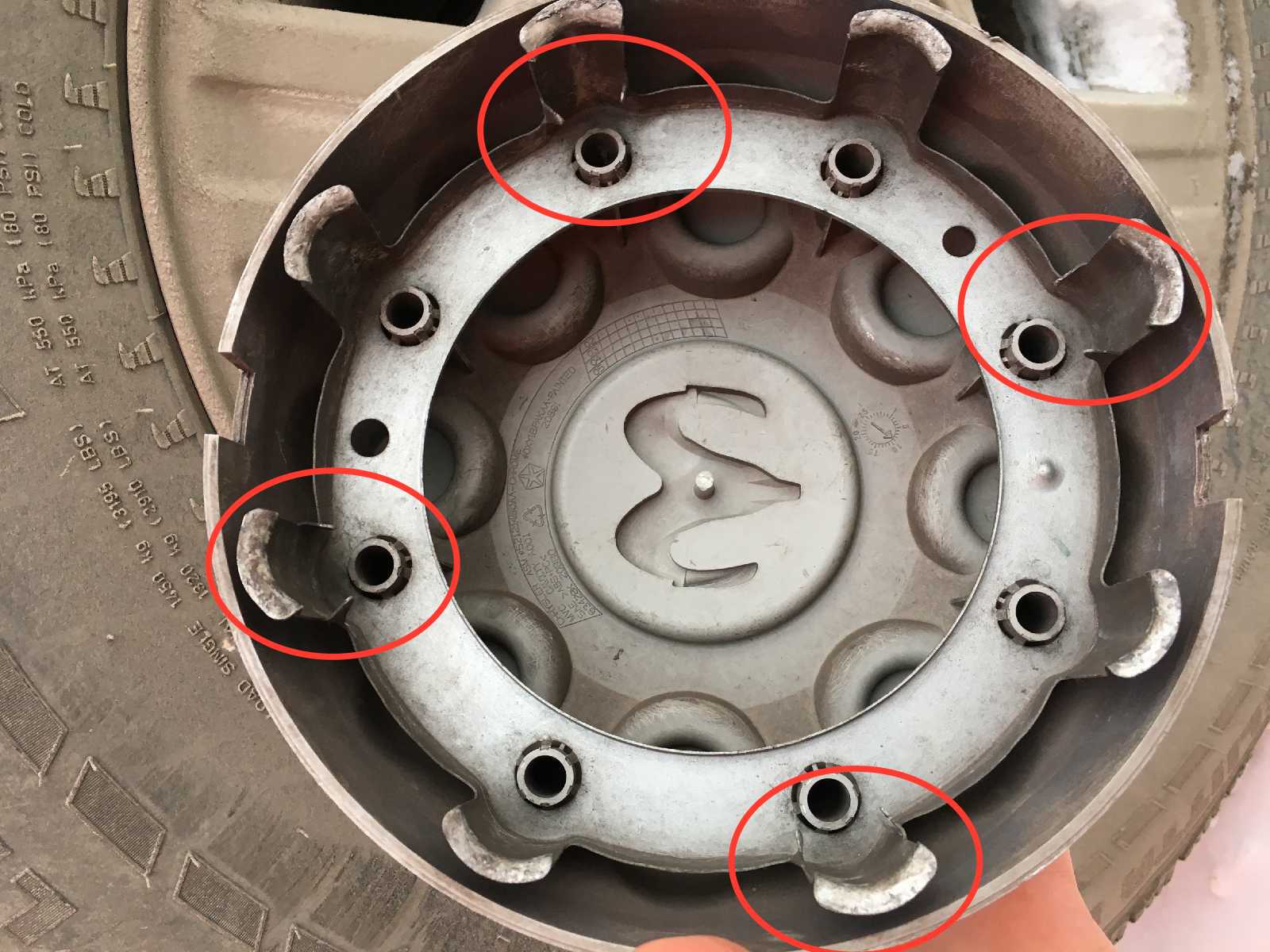

Заказал колпаки из Штатов.
Как их ставить?
Табуретками не кидать)
Дакота161#2
не хватает железочки, для зажима на гайках
или как ее правильно назвать)))

на этом варианте не должно быть ни каких железочек
просто надевается на гайки и все

Zeppelin#6
Я завтра попробую, но вроде как болты заметно толще были чем эти крепления.
Отчет о попытке и фото завтра
servikk#7
Да... не должно быть, только гайки родные надоть, так как колпак цепляется лепестками за выступающие из диска прижимные конусы гаек... 😜

Артем#9
Доброе.
У Вас гайки не того образца. Они для других дисков и скорее всего на 19 или 21 , а родные на 24 ( гаечный ключ)
Вот и весь сказ. Или ищите гайки ( они тама еще под конус на окончаниях) или катайтесь без колпаков. Или продавайте колпаки. Или покупайте другие диски ( от хаммера) ну или еще куча вариантов. А так вообще забейте на колпаки и без них норм. Только цент ступицы молотковой эмалью подкрасить и этого на год хватает и вид придает нормальный.

Dim Ok Авто-Профит#10
Колпак под штатные гайки 24 после 2006 года выглядит так:
Ваш вариант скорее всего 02-05 г.
