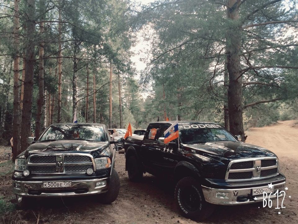

Мой друг Василий (владелец 1500 14-года) говорит, что мой рулится "иначе"
Мягче говорит идет.
Ну да... Радиус поворота у меня теперь как у КамАЗа из-за поворотных кулаков, но в остальном.... хз.. Это сравнивать надо. Словами не описать.

я на твоём баране пробовал за рулём и мне даже понравилось--мягко(у меня пожёстче будет) , когда ты на клубнике хамеровском посадил за руль девочку с матиза))) она развернуться не могла на дороге)))

В этом и был подвох - могут ездить только по прямой. Если укатит - искать легче. 🙂))
