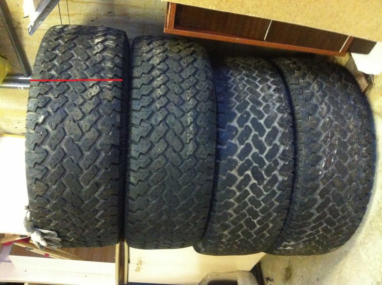

badvik#11
Сергей, а можешь вот так от края шашки до другого края примерно ширину прикинуть? Мне просто надо понять, есть такой протектор или нет по ширине. Скорее всего, он будет в районе 280-290.
И если я у Димы, например, Спиннера, возьму 265/70/17, сделаю, к тебе на диски сядут они?

badvik пишет:
Завтра замерю и отпишусь.
265 сядут без проблем, у меня хаммеровские диски 17". Они аналогичны штатным нашим только вылет -18ЕТ вместо -43ЕТ
Xromiks#14
Измерил:
- как на фото показано, получилось 265
- у основания 275
badvik#15
Сергей, по твоим не пройдем, у меня ширина только 245. Давай я заберу у Димы 265/70/17 и сделаю тебе комплект, попробуем?
