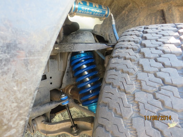

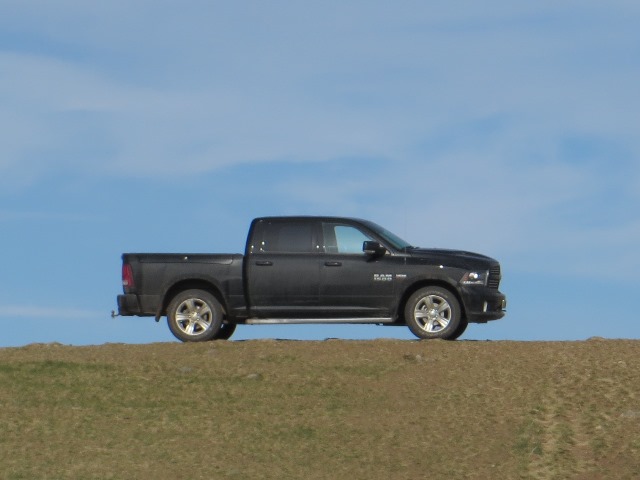

Ivan#5
Первое фото - без лифта. Пробег около 3000 км
Второе - лифт перед/зад 1,5 дюйма. Пробег 30000 км.
Третье - стойки стаба и положение стаба при лифте 1,5 дюйма.
Видно да, что он горизонтален? А без лифта сам стабилизатор вообще вверх задран.

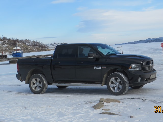

Ivan#6
А вот нашел- как Вы говорите выравнивающий. 🙂
Перед поднят на 1,5 дюйма/зад ещё сток.

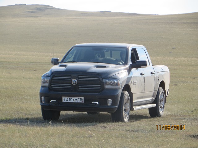

Карн#7
А вот как у меняФото на tapatalk-cdn.com

Карн#9
Ivan пишет:
Думаю, без лифта- на верхний рычаг смотри.
Палец верхней шаровой поджимает при лифте наружу, выворачивает как бы. Пыльник шаровой при этом всегда чистый с наружной стороны и пожеваный маленько.
Могу замерить рулеткой от центра до арки, но завтра.
Визуально сверху до арки такое же расстояние , как сбоку.
Колеса - 275/60-20.
Жду измерений, но сдается мне, что лифт есть. Сегодня почти рядом стоял на парковке с бараном и явно выл выше мордой. Так же вот еще фотография.Фото на tapatalk-cdn.com
