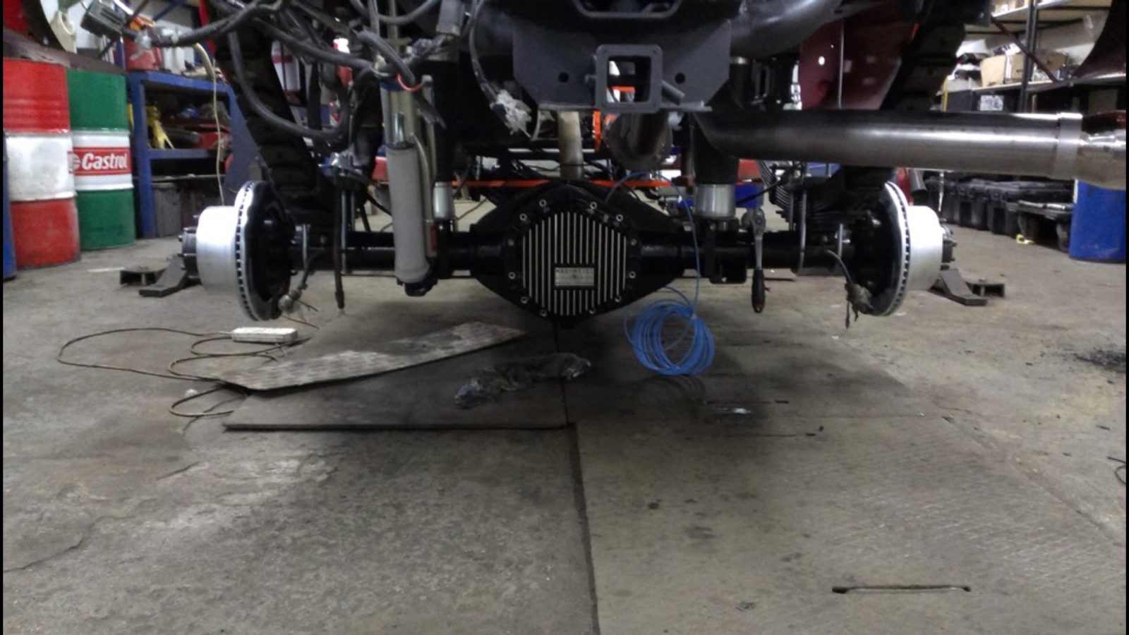

Макс, а фотку можешь сделать?

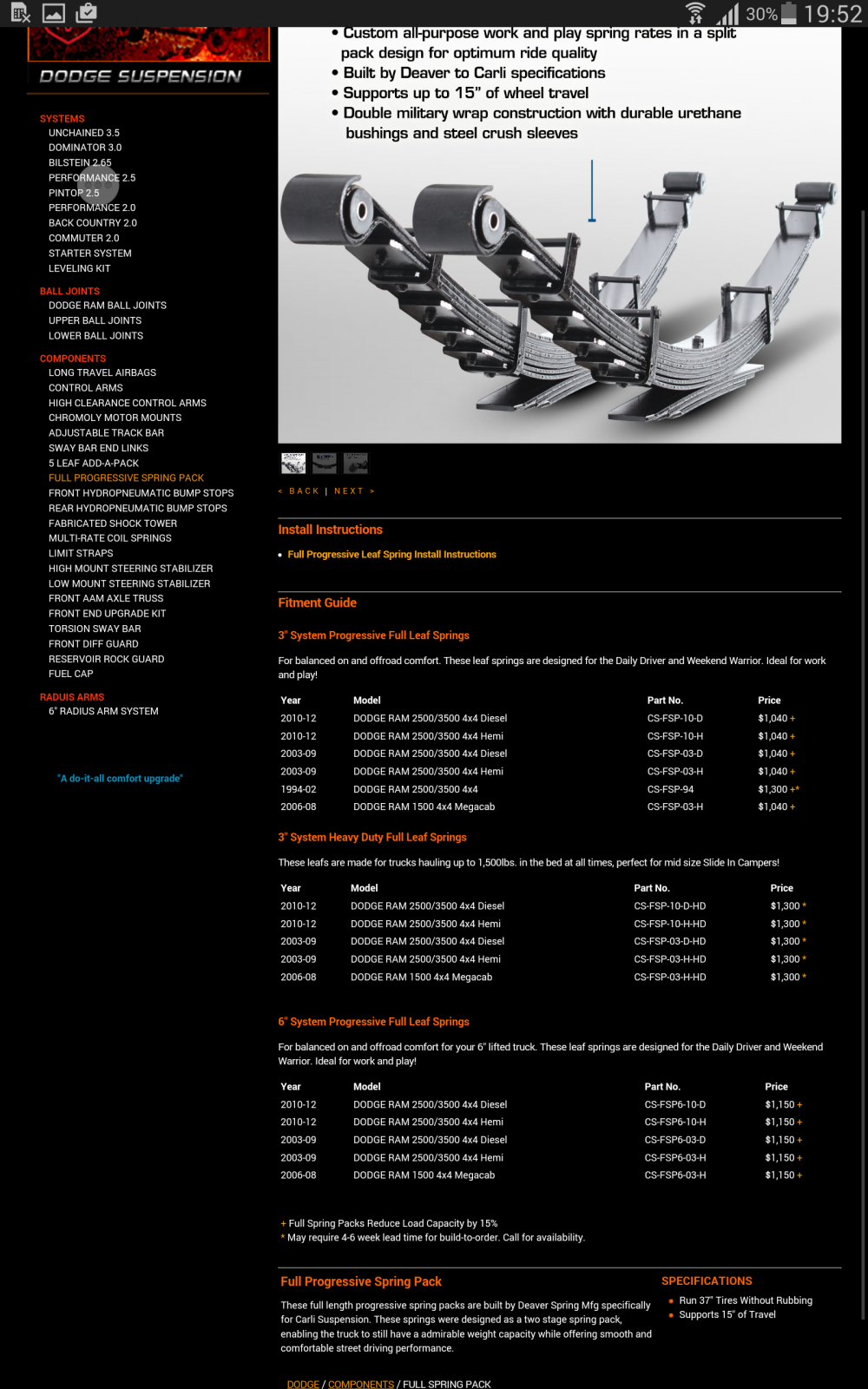

Макс, фото не надо. Вот нашел. На вид так таже рессора)
ссылка на юса форум

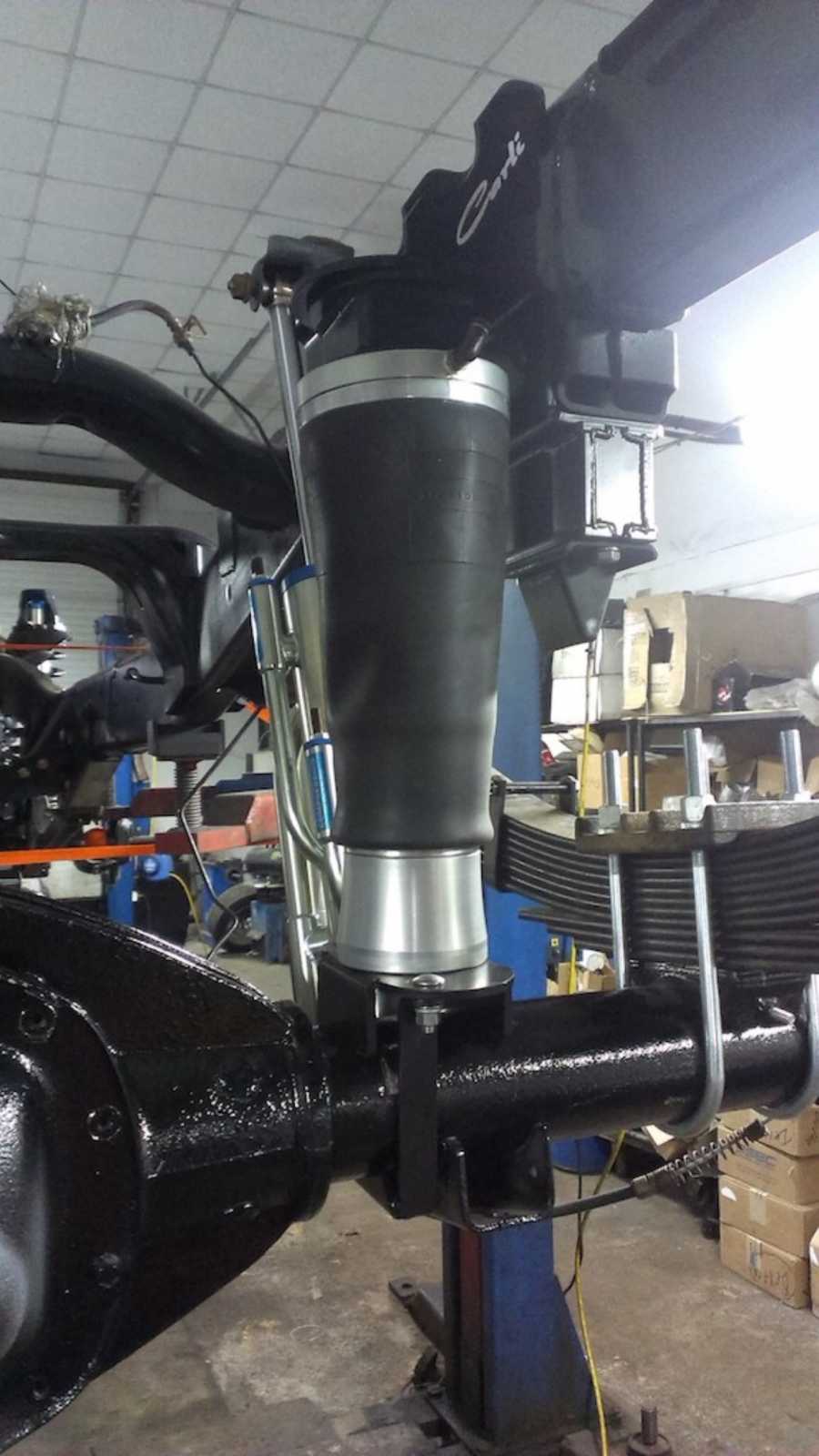

Есть и длинноходная пневма - у меня установлена
http://www.carlisuspension.com/dodge-ram/components/longtravelairbags.html

они здоровые и рессору выворачивает в S.
Фото на postimg.org
По лонг пневме я сильно задумался. Для начала можно ее поставить, а рессоры уж и потом изготовить(если кто-то возьмется...)
