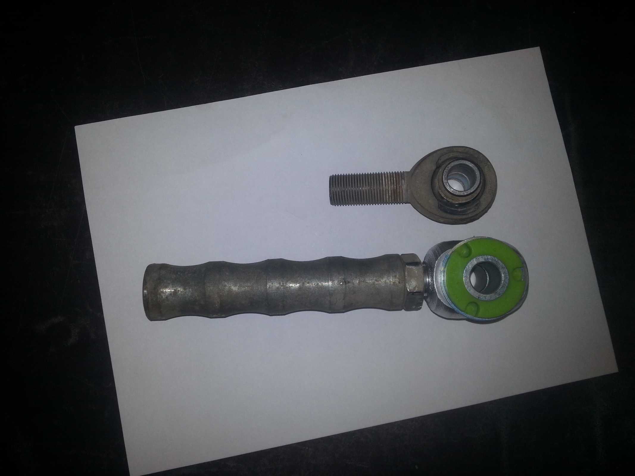

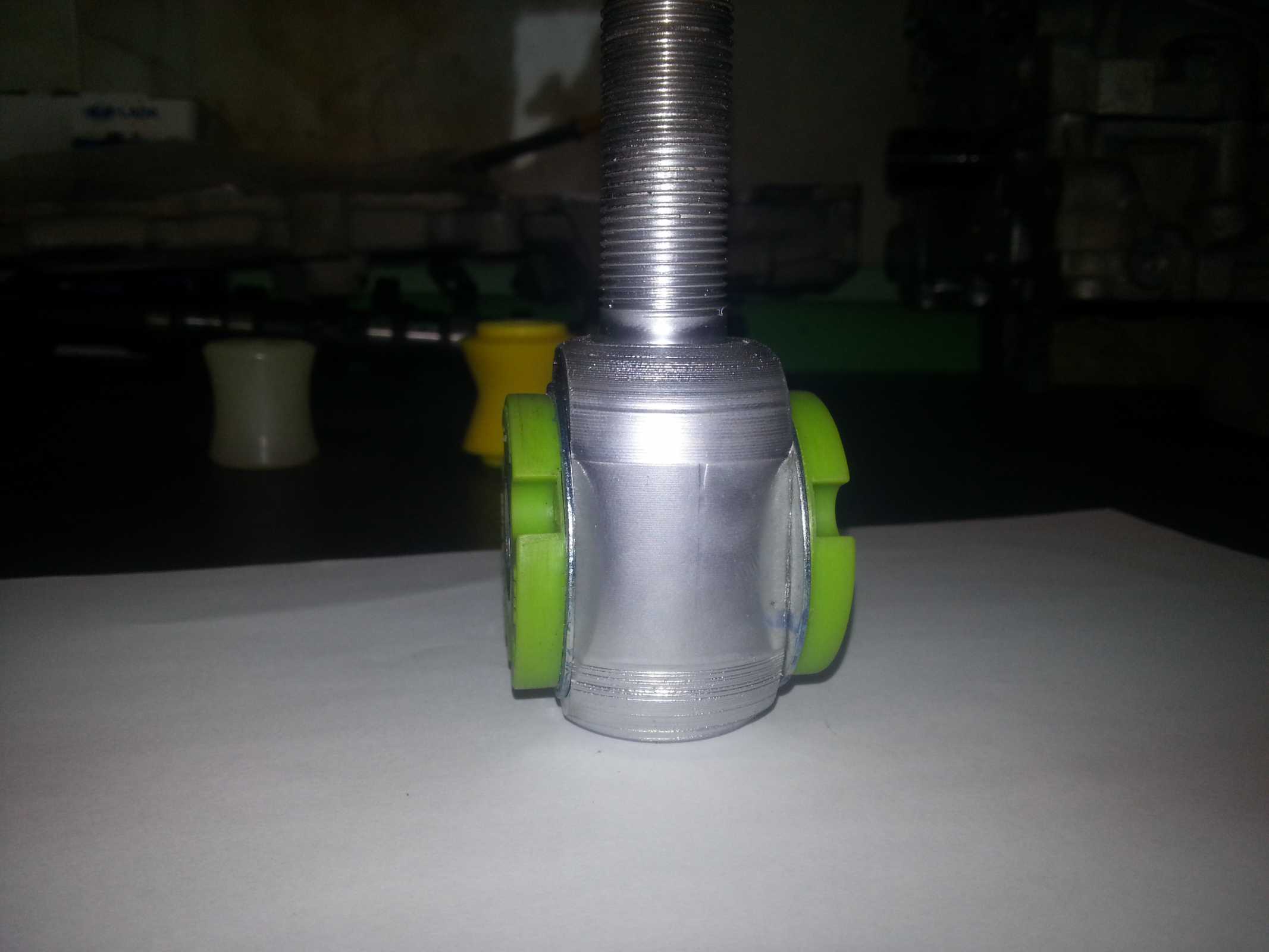

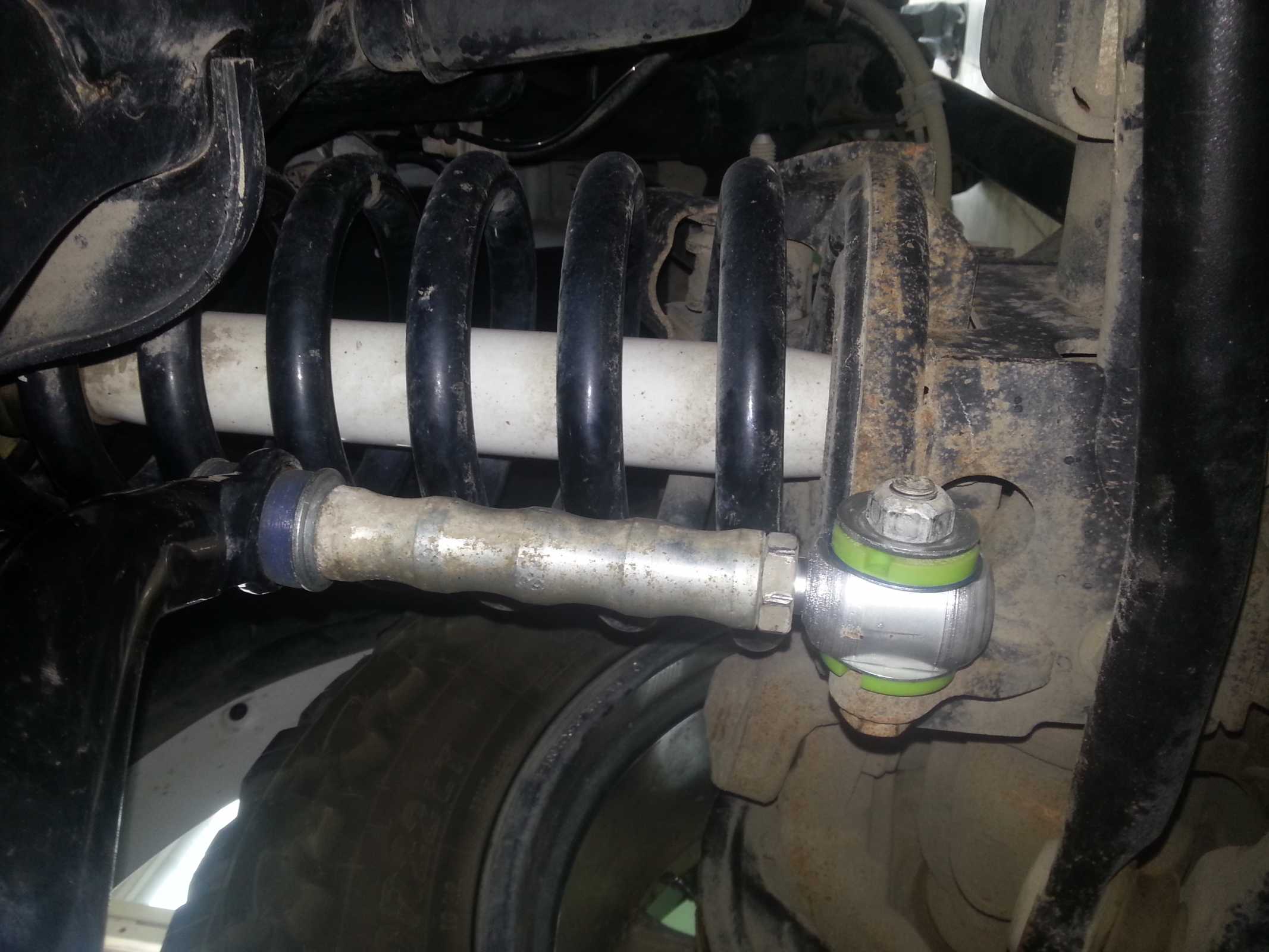

ШС очень жестко. Пробег 10 000 км лопнули, вот что сделал сам, саленблоки от приоры.
