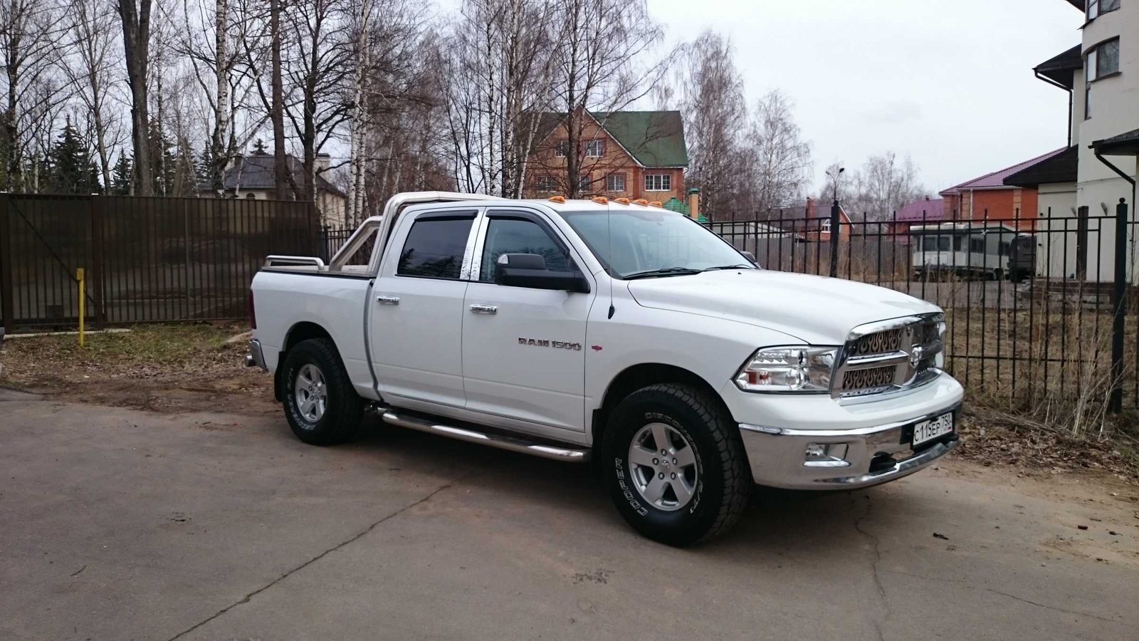

Народ.кто подскажет подойдет ли на 1500- 09г. резина 285\70 на штатный диск R17 или 285\75
Аццкий_Зяб#2
Конечно пойдет- у самого такая зимняя. На лето поставил 315/70 R17. Через проставки
гарик#3
а если без проставок
Аццкий_Зяб#4
гарик пишет:
Если без проставок- то при вывернутых колесах, они будут задевать рычаги, колесики-то 315/70 большие. А так , с проставками они выносятся в стороны на 1,5-2 см. Делали парни из клубного сервиса Авто-Профит (так тема есть по сервису). Очень грамотные ребята
гарик#5
как с ними связаться проставки заказать?и кстати по чем они?
Аццкий_Зяб#6
Мне с установкой обошлись около 15 тыр. Напиши им в теме форума - тебе ответят сразу. Ищи ниже тему клубный сервис Авто - Профит. Там один из руководителей - Dim_Ok. Дмитрий
