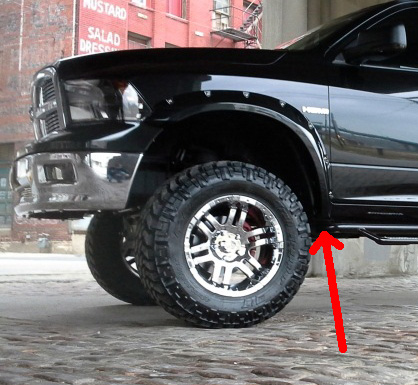

DadyRam#11
Vis-A-Vis (Саша), великоваты.. у меня лифт 6 и вылет - 24, что очень "правильно", НО еще пол см и уже будет тереть подкрылку в районе брызговика при повороте колеса. ПРи этом у меня 35 колеса, даже чуть меньше. 34.84 вроде бы. 37 уже бы терли и нужно было бы работать болгаркой... можно наверно любые воткнуть, вопрос скоко срезать "лишнего". 🙂
Vis-A-Vis (Саша)#12
DadyRam пишет:
Сколько же ширина у 35-х?
DadyRam#13
12.5 резина 325/50 R22
Vis-A-Vis (Саша)#14
ХМ. а за шо цепляло бы с 37? За арку крыла или на подкрылки или за рычаги?
DadyRam#15
цепляло бы тут:
на 37ых еще бы и фартук передний (а может и кусок бампера) спиливать
Vis-A-Vis (Саша)#16
Да, визуально места не много. Надо глянуть у себя будет.
DadyRam#17
так на фотке 33 ие колеса... вроде бы
Vis-A-Vis (Саша)#18
Очевидно излишний лифт в 6" повлиял на сей зазор. Сместил к двери ось. с 4" вероятно было бы места побольше.
Ну да это теоретически.
Гляну вечером . какое у меня расстояние до этой точки с лифтом 1.4".
