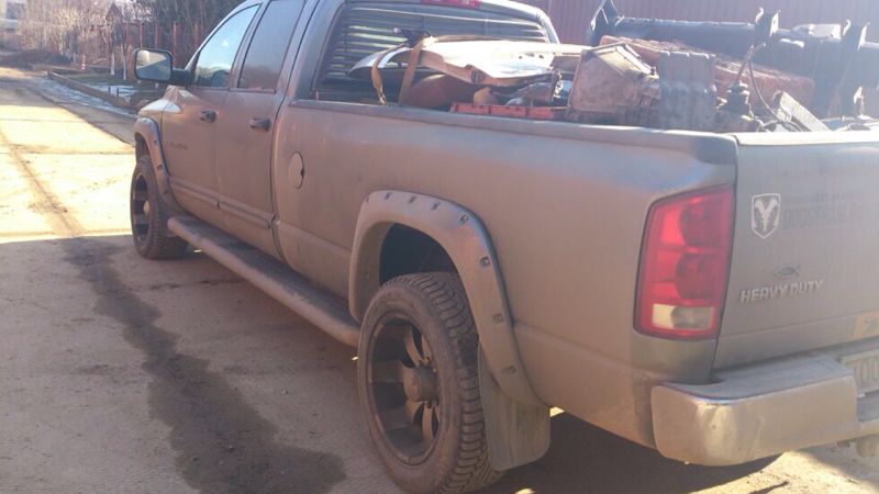

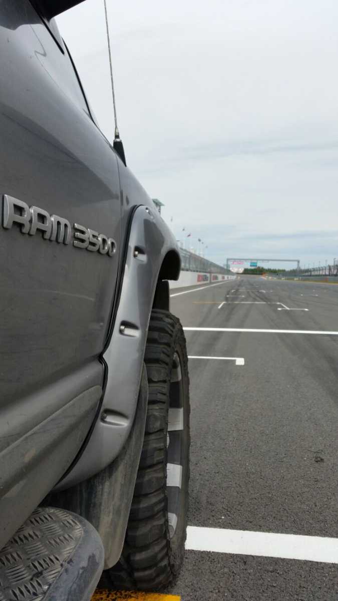

Vodyanoy(Алексей)#4
Вот вылет -24 с бушвакерами )))

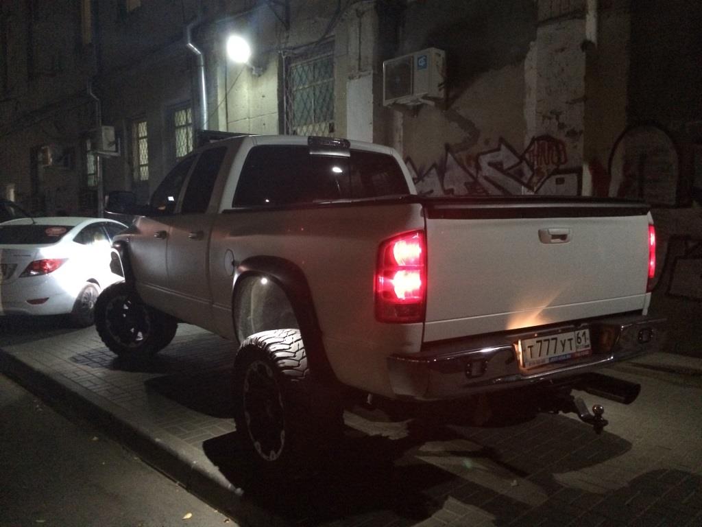

Vodyanoy(Алексей)#5
AlexGel#6
Еще ведь от ширины колеса и диска нехило зависит...

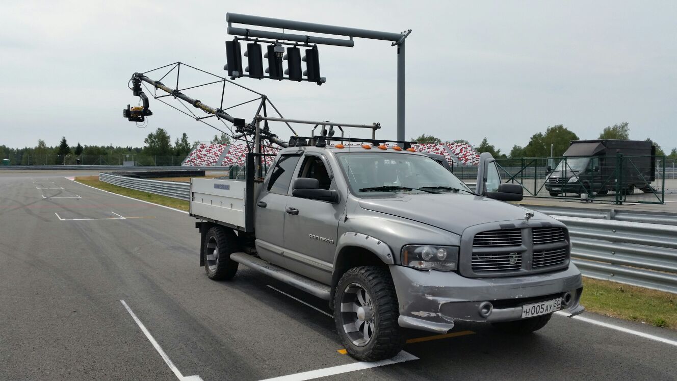

Ленчик#7
У меня как у Водяного картинка. Чуть на гашетку в грязи, и ... даже с родными дисками и родным размером резины грязюка через секунду на зеркалах и на боках... С 35-ми колесьями и отрицательным вылетом так там вааще мрак. Но без бушвакеров было хуже: вся крыша, весь кузов, стекла, все в говнах было. Спасают они, но мало. Только от городской слякоти.

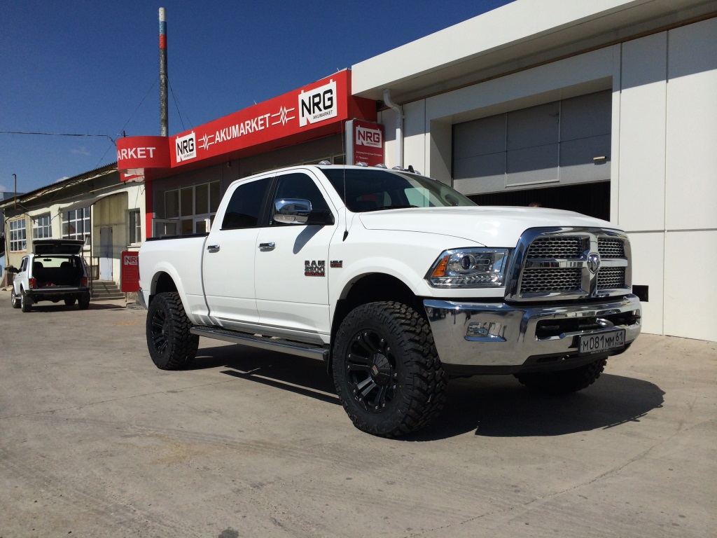

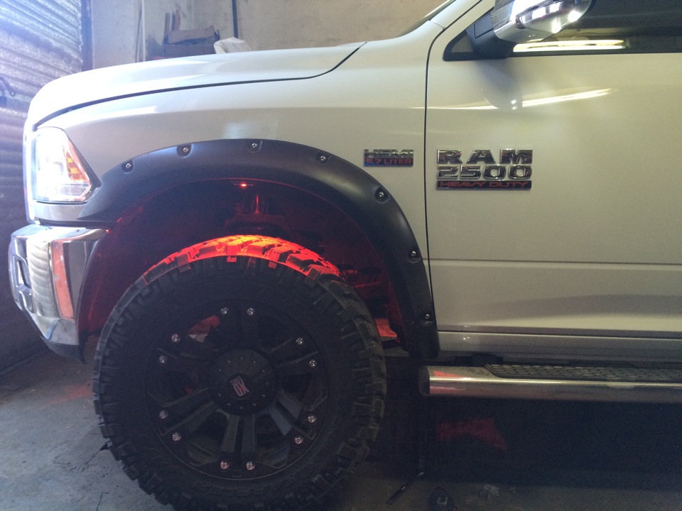

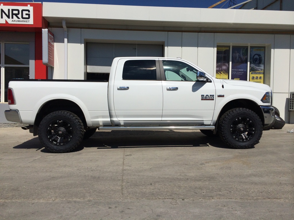

SHERIFF#9
ИМХО -12 идеальный вариант.
Вот -12. 35-е. И то подпиливали крыло где брызговик.

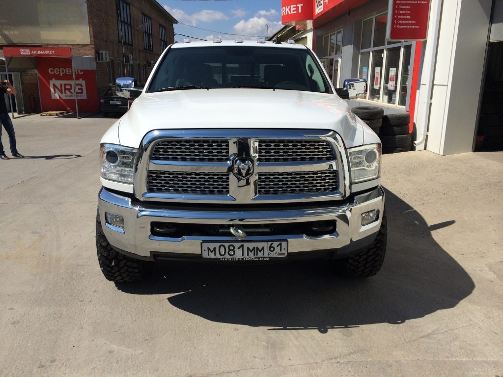

Madv#11
SHERIFF пишет:
Какой красавчик беленький!
14 год?
Действительно минус 12 вылет очень хорошо смотрится, а если еще БУШВАКЕРы поставить 🙂

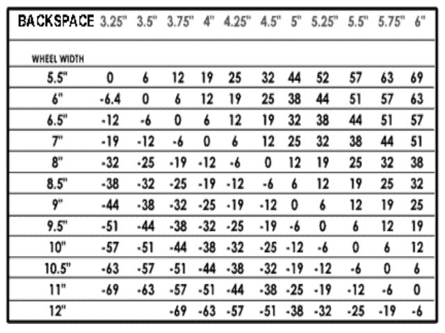

PatRun#14
Мне казалось, что вылет "учитывает" ширину диска. То есть если диск ширина 11, то у него вылет - 24, если такой же диск шириной 9.5, то и вылет - 12... Все примерно разумеется )
AlexGel#15
PatRun пишет:
Еще есть третья переменная - backspace. Табличка в помощь:

SHERIFF#17
PatRun пишет:
-12 и - 24 это 1 см разница, правильно я понимаю? То есть Установив бушвакеры как раз самое оно будет. Шериф, тут лифт 3? А.. или это повервагон, тут 2 лифт идет в штате, верно?
Повервагон. Буши уже стоят)

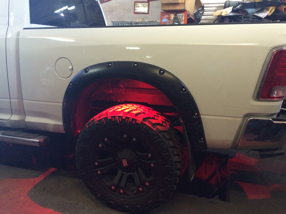

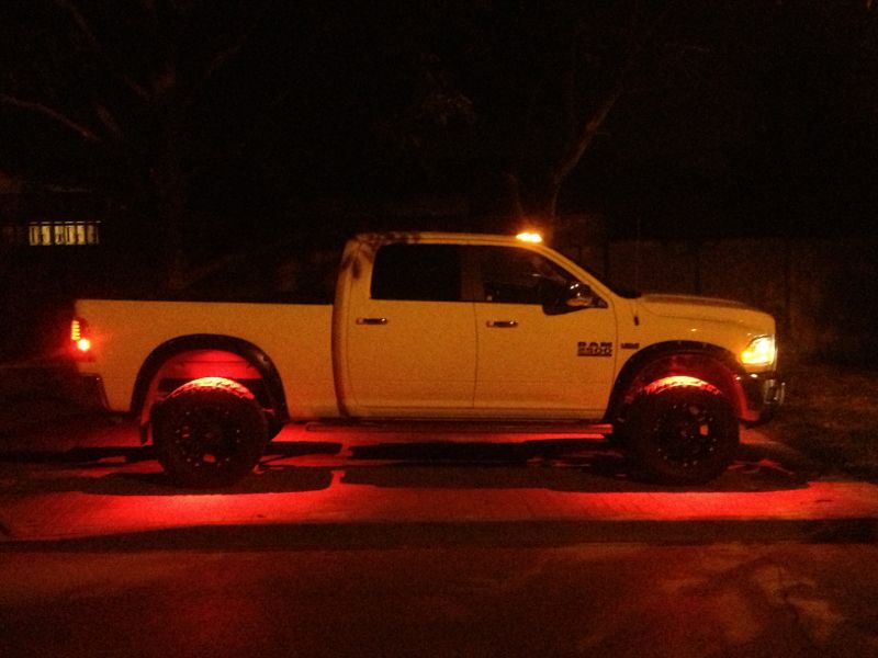

PatRun#18
умеет же Шериф тачки украшать 🙂 тоже такую подсветку хочу в арки 🙂
SHERIFF#19
PatRun пишет:
Rigid. Есть 😏
Кстати вот тоже -12
