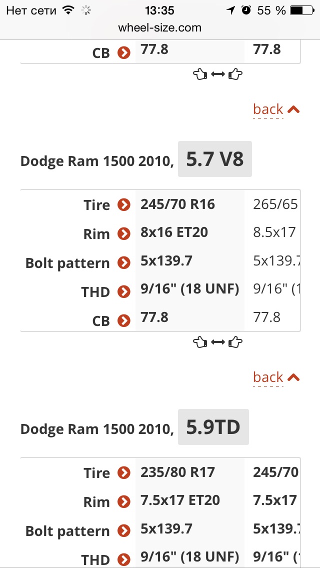

Товарищи знатоки, подскажите пожалуйста размер диска.
Дядя Юра#11
15 или 16,вообще как можно по фото определить?))
Тинки#12
Дядя Юра пишет:
Уже ответили, спасибо 🙂

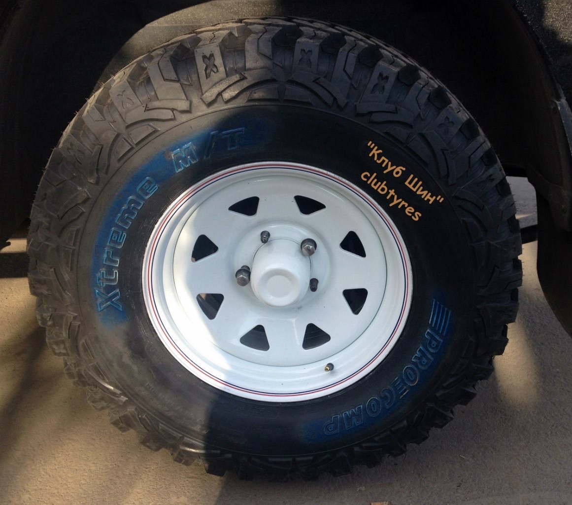

Александр#13
Штамповку брать не советую эту. Очень тяжёлая..насколько помню, около 14-15 кг каждый диск.
Тинки#14
Александр пишет:
Хм... Спасибо... Почитаю про них повнимательнее
Александр#15
Это Китай. Offroad wheels. Артём ими торгует. В принципе, диски неплохие, но очень тяжёлые и быстро облазят
Александр#16
Александр пишет:
Можно подумать что литье на наши грузовики намного легче 😉
Александр#17
хм..не взвешивал..Но буквари говорят что 20-ка весит около 11 кг..
1 килограмм на колесе равен 50 кг в машине..

Я говорю про 17-е диски (R17x9) КОНКРЕТНО такому, как на фото. 16 к тебе не встанут
Тоесть тат врут?
Александр#21
Я накидывал 17-е колесо, для примерки, там зазоры вообще мизерные были...
Тут тоже несколько раз встречал, что 17-е это минимум из-за суппортов...
SinnerSpinner#22
Я мерил на свою машину 17-е Оффроады у Артема. Меньше вряд ли налезут. А на 17 штатный размер 265\70, я катаю 285\70, больше я лично не стал бы ставить, но может на полноприводе влезут и больше.
