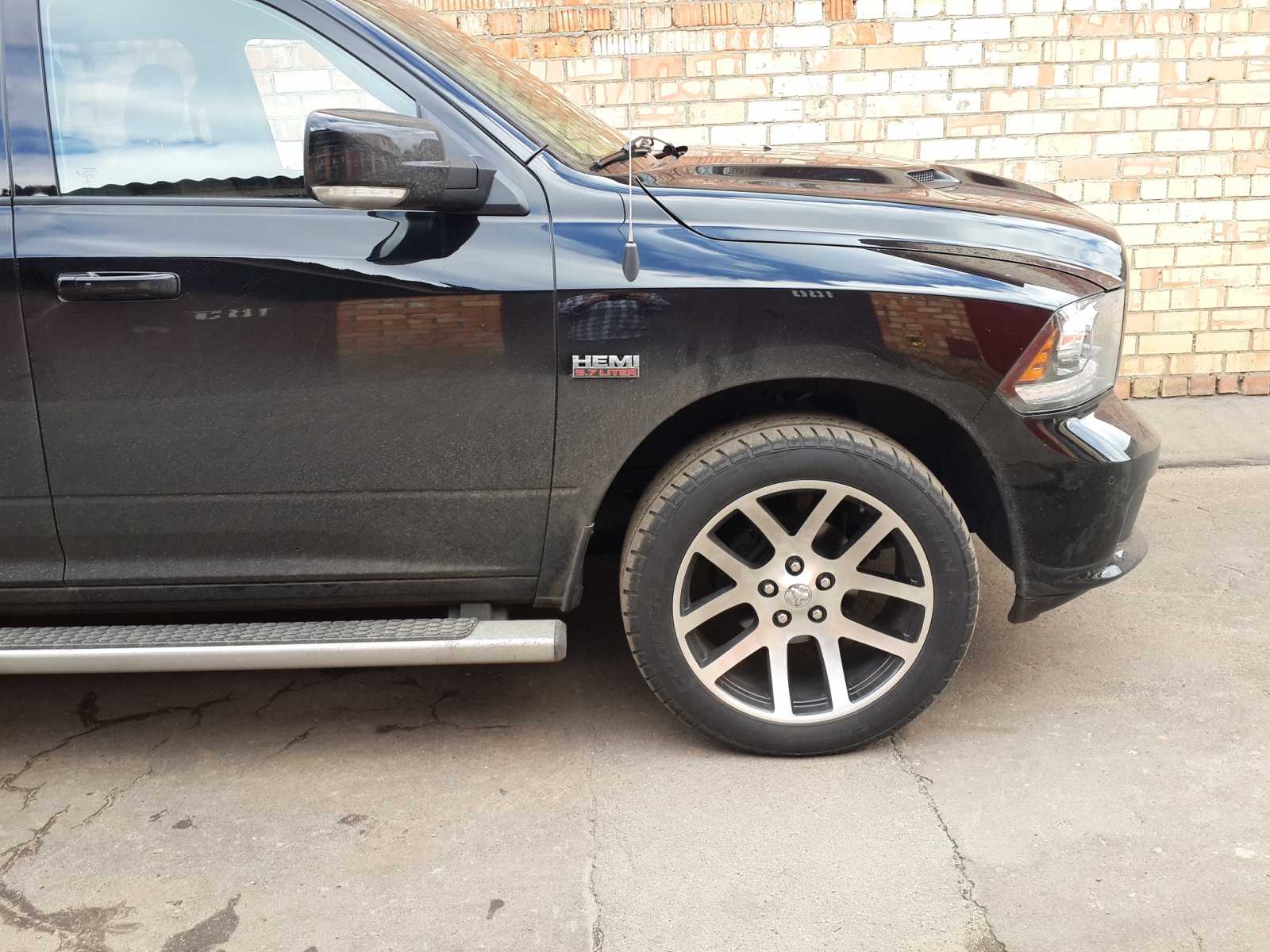

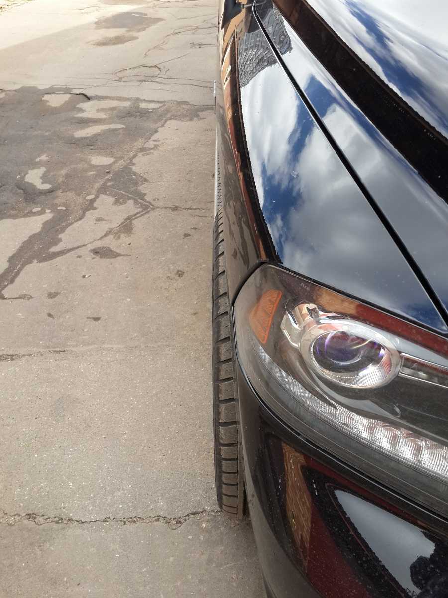

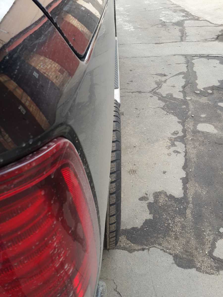

Сначала благодарность Jeep USA за доставку дисков.
Отчет.
Установил диски.
http://www.ebay.com/itm/161284175233 + резина Cooper Zeon XSTa 305/45/22
Параметры - 22х10, вылет +25.
Пришлось ставить проставки 12 мм.
Без них резина терлась о стабилизатор и задевала верхний рычаг.
12мм рассчитали мастера из РЛД. Я думал, что хватит 5-6мм, но я ошибался.
