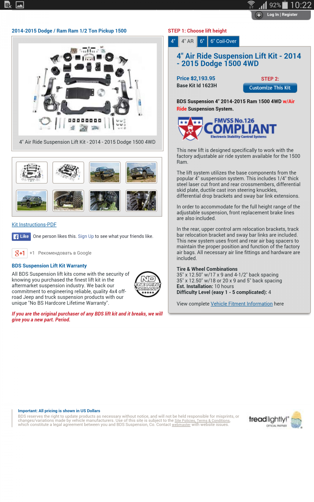

Karbotron#11
у BDS поступил в продажу 4" лифт подвески для штатной пневмы.
romandos77#12
Вот
badvik#13
Отлично, теперь об этом можно официально продолжать разговор. Похоже, они единственные, кто это пока предлагают.
