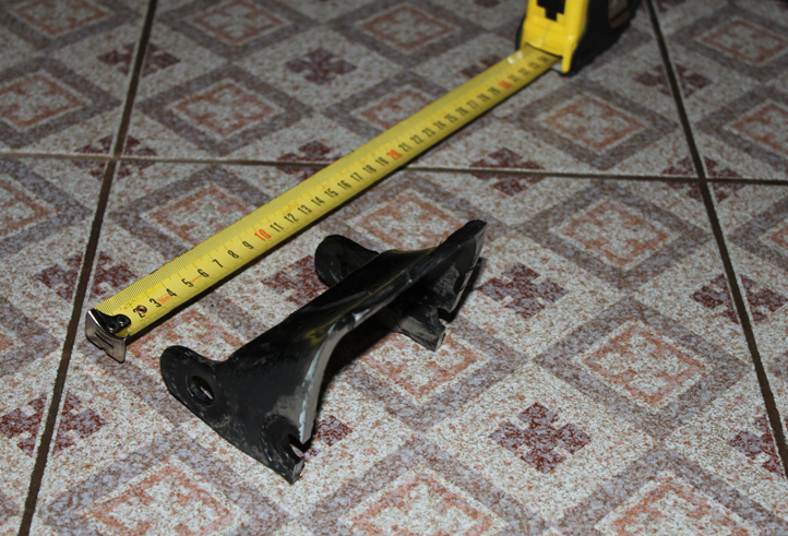

RAMoman#39
Вот, если кому интересно, такой кусок отпиливается при лифте Рама 1500 на 6 дюймов )

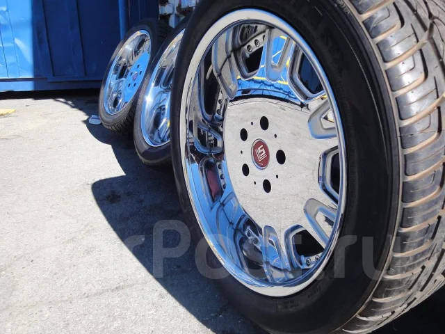

Анатолич#46
http://static.baza.farpost.ru/v/1393892023567_bulletin
Вот как будет выглядеть твоя резина. Диск практически выпирает за край дорожки. Наверное, красиво. Но не практично...
