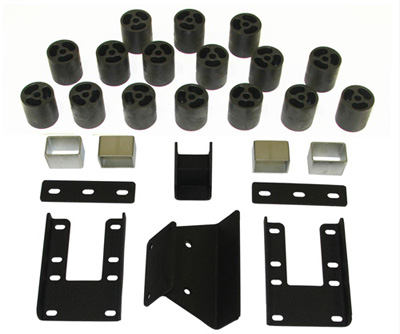

2. Лифт засчет проставок между рамой и кузовом - Body Lift
Примерная цена комплекта: 300 USD
Один из самых простых и дешевых видов лифта, до 3 дюймов, когда специальные проставки приподнимают кузов над рамой. Как я понимаю, появляется "щель" между бампером и тем, что под радиаторной решеткой. Некоторые говорят, что кузов при небольшом ударе может "съехать" с рамы при таком виде лифта. Есть мнение, что данный лифт для жадных, что от него больше проблем, чем пользы. Обычно данный лифт делается на 3 дюйма, и скептики говорят, что уже при таком лифте машина ведет себя не так хорошо, как при стоке, мол безобидный лифт – максимум 2 дюйма.
Преимущества: цена, не требует резки и сверловки
Недостатки: кузов при небольшой ударе может "съехать" с рамы?

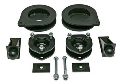

3. Лифт засчет проставок под пружины и амортизаторы - Level Lift
Примерная цена комплекта: 200 USD
Еще один простой и дешевый вид лифта. Обычно делается 2.5 дюйма вперед и 1.5 назад, выравнивая машину. Говорят, что если вы хотите просто поставить 35ые колеса и не потерять в комфорте – то этот лифт для вас. Считается, что подвеска будет работать в том режиме, в котором и работала. Скептики говорят, что «ход» амортизаторов все равно уменьшается и подвеска убивается быстрее. Были отзывы, что появляются вибрации при определенной скорости с этим видом лифта и причина этого трабла так и не выяснена.
Преимущества: цена, не требует резки, не меняются заводские настройки подвески
Недостатки: уменьшается ход амортизаторов?

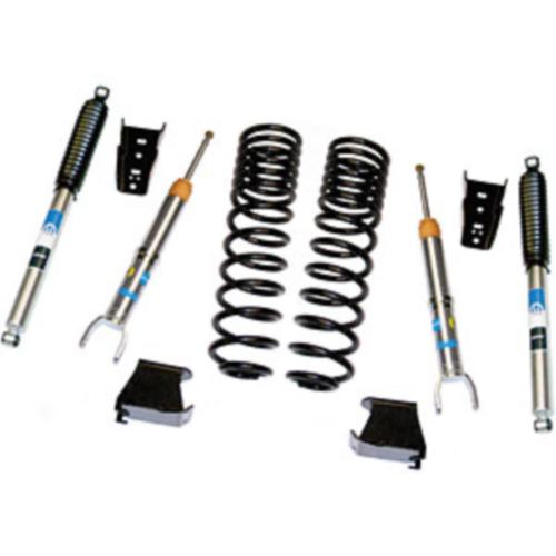

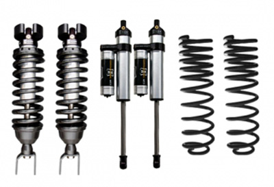

4. Лифт засчет подвески - suspension Lift до 3 дюймов
Примерная цена комплекта: 2000 USD
Лифт за счет смены пружин и амортизоторов на более «длинные», штатные снимаются и ставятся другие. Машина становится более жесткая, собранная, некоторые пишут, что появляется ощущение некой невесомости. Больше подходит тем, кто катается по бездорожью, для любителей шоссе и городских условий считается пустой тратой денег. Среди лидеров – ICON, разных стейджев, пока для Додж 1500 доступны 3 «ступени» крутизны данного лифта, ожидаются еще две. С доставкой такой лифт получается приличный по цене, при этом визуальный эффект не велик, так как добавляет вперед примерно 2.5 дюйма и, разумеется, «тянет» за собой установку бОльших колес. Существует и такая проблема, что если ставить suspension Lift на 2.5 дюйма, то 35 колеса могут цеплять за элементы подвески. Тот же Level Lift при том же дюймаже такой проблемы не имеет. Лечится в данном случае установкой 35ых колес с меньшим вылетом...
Преимущества: уменьшение кренов на повороте, более «энергоемкая» подвеска
Недостатки: цена, машина становится более жесткой

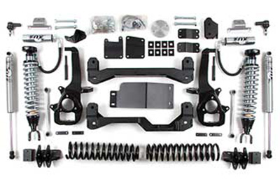

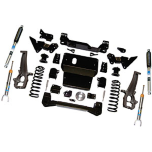

5. Лифт засчет подвески - suspension Lift от 4 дюймов и выше
Примерная цена комплекта: 3000 USD
Самый «топовый» вид лифта, чаще всего берут 6 дюймовый лифт. Популярные фирмы BDS и Fabtech. Требует подпилки рамы, то есть как говорят скептики после такого лифта назад дороги нет. В комплекте идет много вспомогательных железяк, включая Coil-Over'ы для топовых комплектов, например в БДС передние амортизаторы с пружинами - coilover FOX, что ситается высшим пилотажем лифтов. Самые популярные «размеры» - это 4 дюйма лифт и 6 дюймов, разумеется, без смены колес и резины тут не обойтись, поэтому получается все вместе очень дорого. Если брать все новое из США примерно 300 000 рублей за лифт, колеса и резину + установка.
Преимущества: внешний вид, установка до 37 колес включительно
Недостатки: цена, изменяется центр тяжести, увеличивается расход топлива
