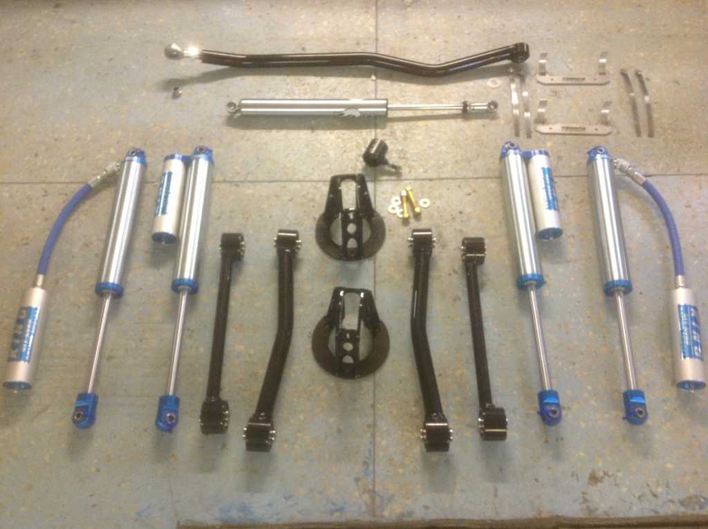

Ответ пришёл быстро. Дон написал что для улучшения ездовых качеств и отсутствия­­ шимми обязательн­­о надо поставить его фирменную тягу панара, и рычаги переднего моста (4штуки). По амортизато­­рам есть 2 варианта, из них самый бюджетный это бильштайны­­ за 280$ и топ-решение в виде кингов 2,5" с выносными резервуара­­ми, которые он для моих условий эксплуатации настроит передние stage 2 и задние stage 1. Естественн­­о, я выбрал их. Кроме этого заказал ещё рулевой демпфер Fox.Потянулись­­ долгие месяцы ожидания...
В итоге получил вот такой комплект

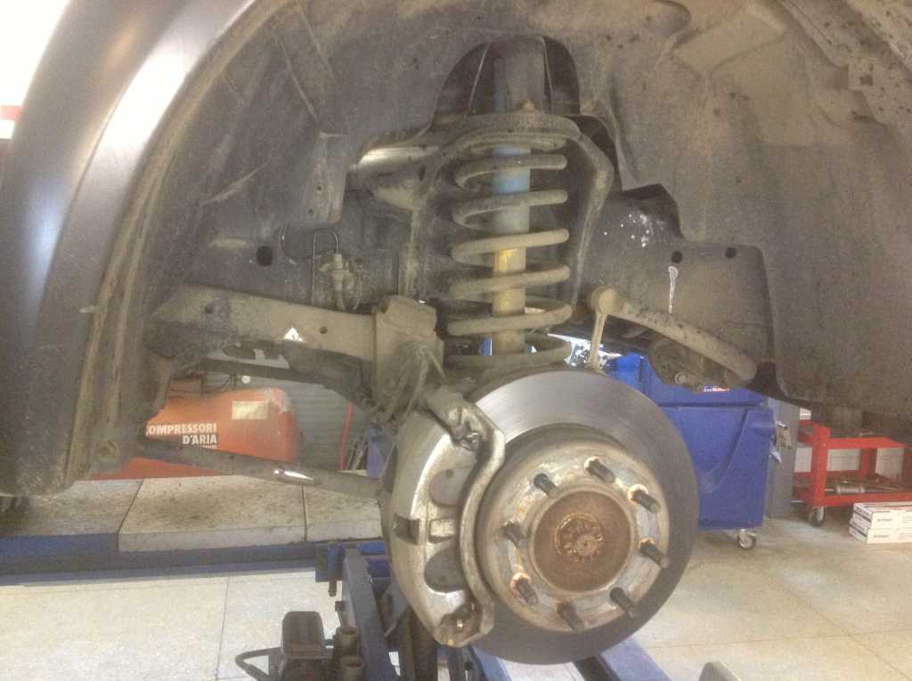

Установка заняла целый день. Это если без суеты, причем Андрей каждый вкрученный болт смазывал фирменной смазкой!

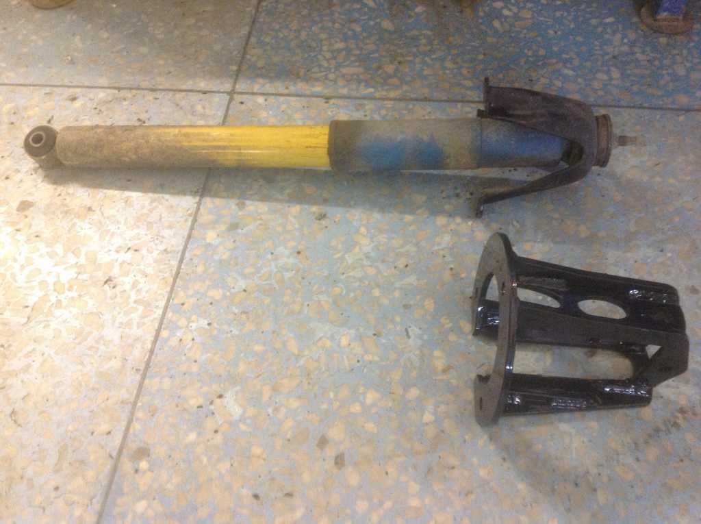

Откручиваем уже ненужные желеобразные стоковые аморты
Рядом для сравнения новый домик, разница видна...
Новые аморты весом своего тела (90кг) сжимаю медленно и с большим трудом 🙂

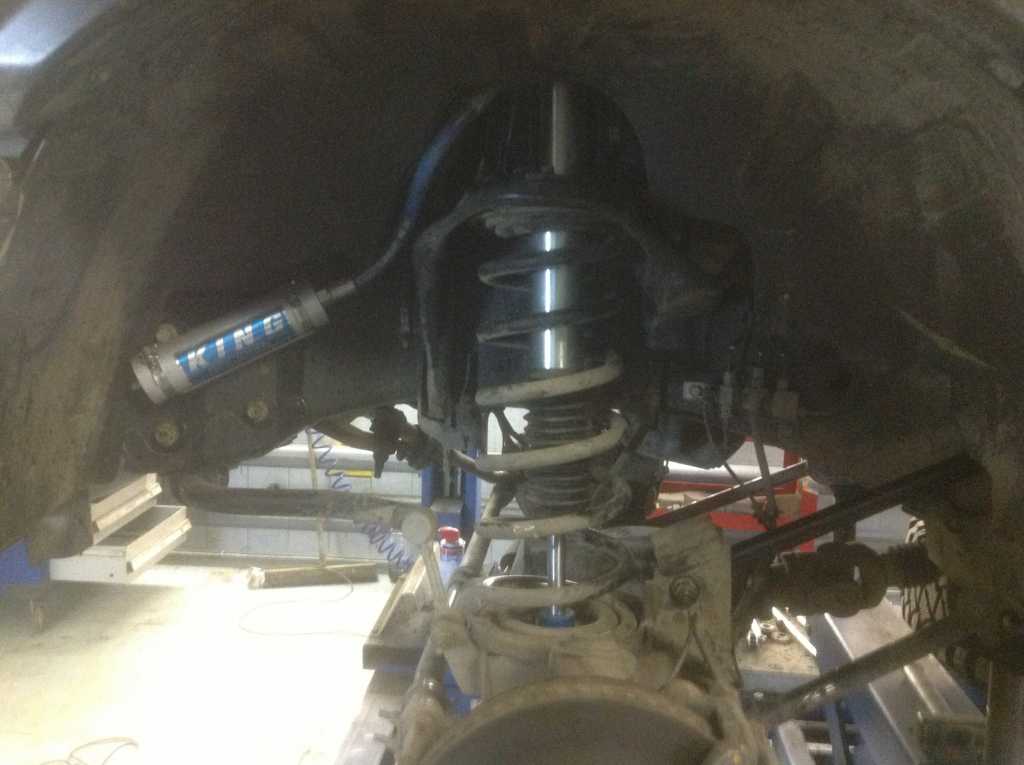

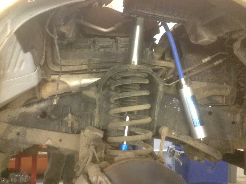

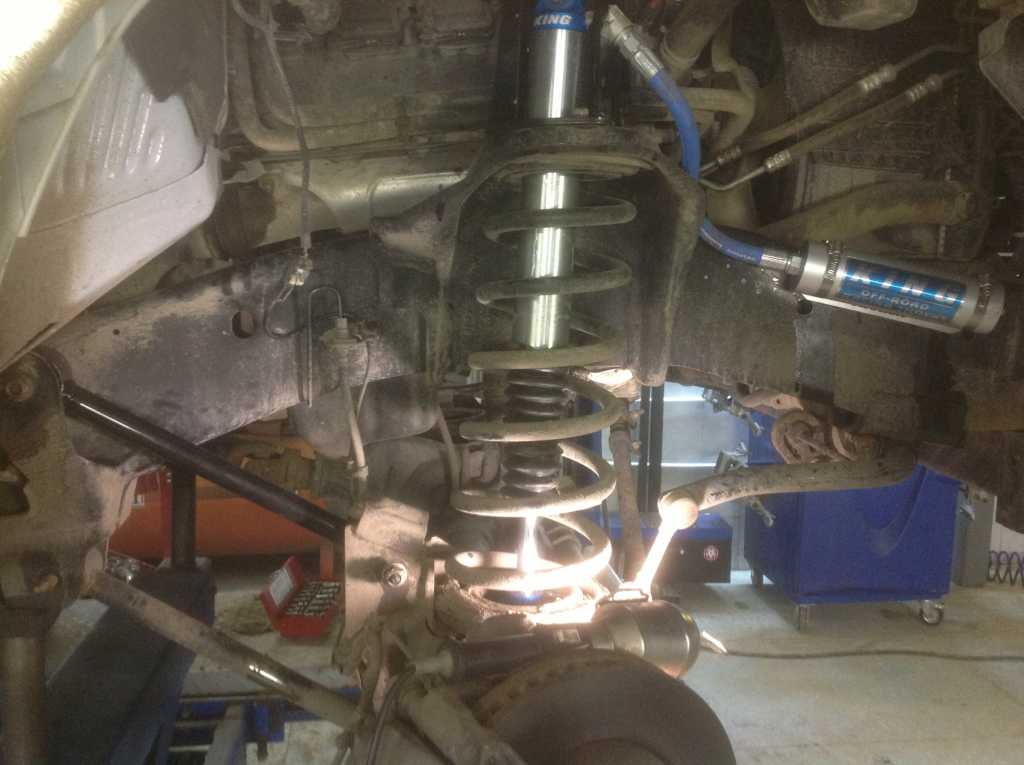

Прикручиваем аморты.
Дополнительные бачки крепим к раме и попутно меняем рычаги переднего моста
Каждый ШС Андрей защищает промасленной микропоркой. Казалось бы пустяк, но на срок службы влияет! 🙂

Штоки амортов я заказал из нержавейки (это опция, дороже на 60$ за каждый) но защита пыльниками им не помешает. Кстати, пыльников в комплекте поставки не было, это Андрей порылся в закромах. 😆
Левую сторону меняем аналогично.
Дальше нижние рычаги переднего моста. Все с масленками, как на 21 Волге, будет чем заняться на досуге! 😆
Потом очередь тяги панара, положение переднего моста относительно кузова долго вымеряли рулеткой.
Рулевой демпфер, тут все просто, открутили, прикрутили.

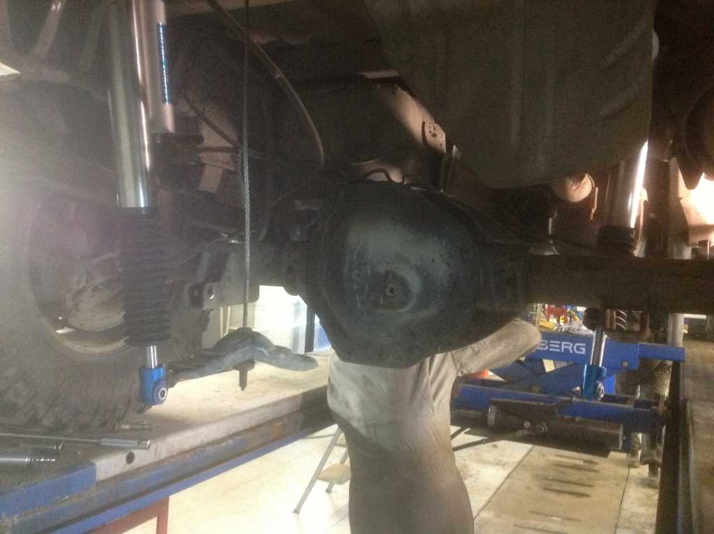

Остались задние аморты. Их решили ставить штоком вниз, благо что им все равно в каком положении работать. Иначе выносные бачки оказывались слишком низко и стали бы жертвой первого же камня/пенька. Пришлось чуть подпилить корпус правого заднего аморта для более корректной установки.
