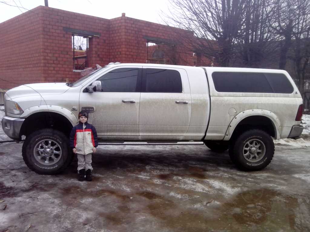

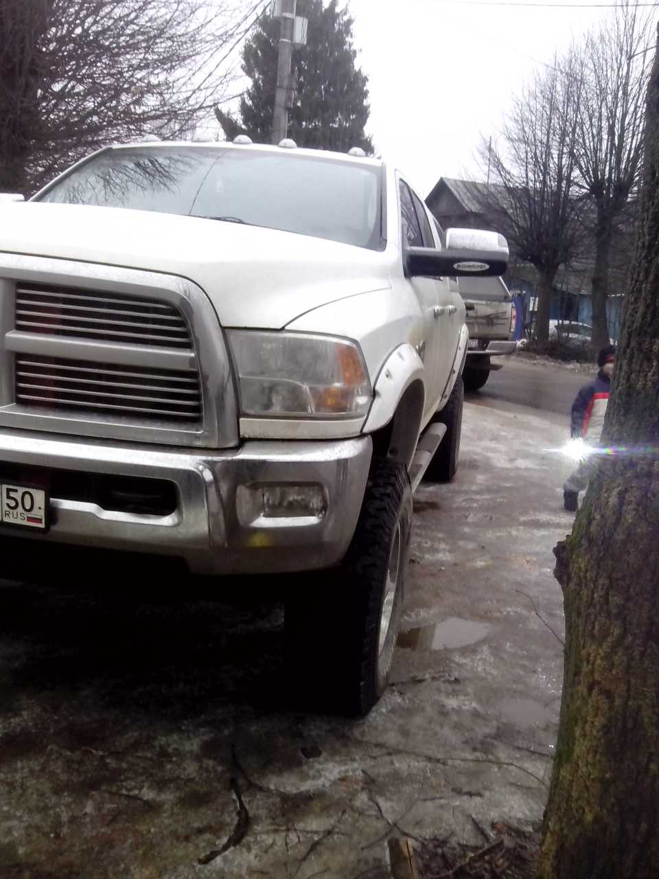

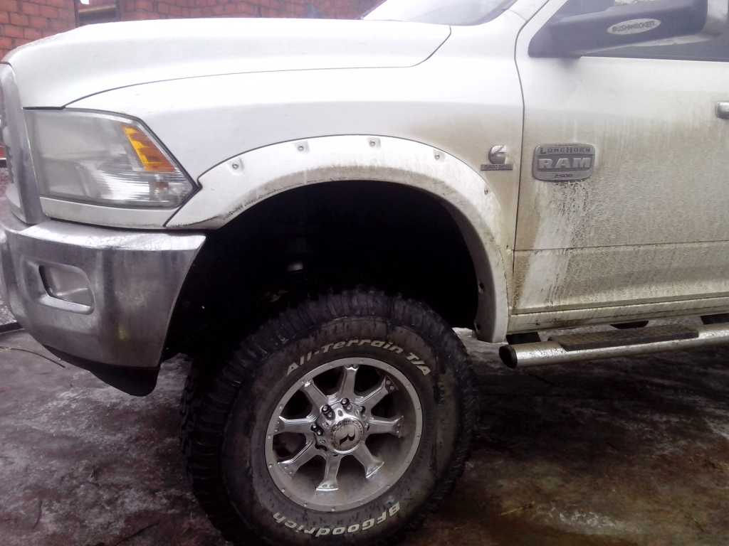

Сделали лифт 2500 12г
Подвеска 3" от BDS новые рычаги новые амортизаторы, проставки под пружины и рессоры, другая рулевая сошка, проставка под тягу панара и стабилизатор
бодик 3"
Итого 6"
Колеса 37/12.5 диски 18х9 ЕТ 0
Все отлично встало
машина в холке стала 2.4метра
Собираюсь делать бодик, Рам как у вас. Вопрос бодик делали сами?? Или покупной??? Как прошел процесс есть подводные камни??? Ньюансы??
Бодик комплект с америки
куча железок весом 32кг
второй раз делал с закрытыми глазами
первый раз долго раскладывали железки пытались понять что куда
засада попалась только на топливозаливной горловине там их два вида бывает с длинными трубками и короткими америкосы не угадали пришлось мчать в магазин купить два шланга
в остальном все тютя в тютю никакого напилинга и кувалдинга все встает четко и по месту
по времени один день с утра до ночи
а вообще рам сделан интересно такое ощущение что возможность бодилифта заложили еще на стадии проэктирования
из пилежки только переделка диффузора вентилятора, для переделки все в комплекте
в остальном сплошное болтокрутство
