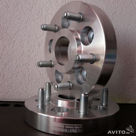

А подскажите,уважаемые рэмоводы,никто не заморачивался сменой сверловки?
У Вектора обнаружилась некая проставка-адаптер для Нивы,для перехода с 5х139.7 на 5х114.3...А то предложений по дискам на Рэм полторы штуки,а 114.3-весьма распространенный вариант,включая диски от старых Джипов...
Кто что думает на этот счет?Может есть такие на Рэм...
Переходники-проставки Вектор
Ширина 25мм вход 5-139.7мм цо 98 (Нива) Выход 5-114.3мм цо 60 шпильки 12-1.5+стальные втулки.Цена за 4шт+20 гаек
Impala#66
15х5х114.3 Штатные
Диск:15х5х139,7
Вектор,не имеет в наличии таких Адаптеров.
Предлагают воспользоваца услугами дочерней компании.Стоимость ОДНОГО адаптера=5 тыров!!!! 😮 😮 😮
Нашол ,,кулибина,, в Дмитрове.Тот же ЧПУ,таже работа,толщину выбираеш сам.Четыре адаптера=6,5 тыра.
