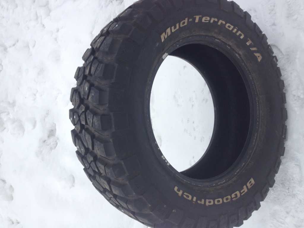

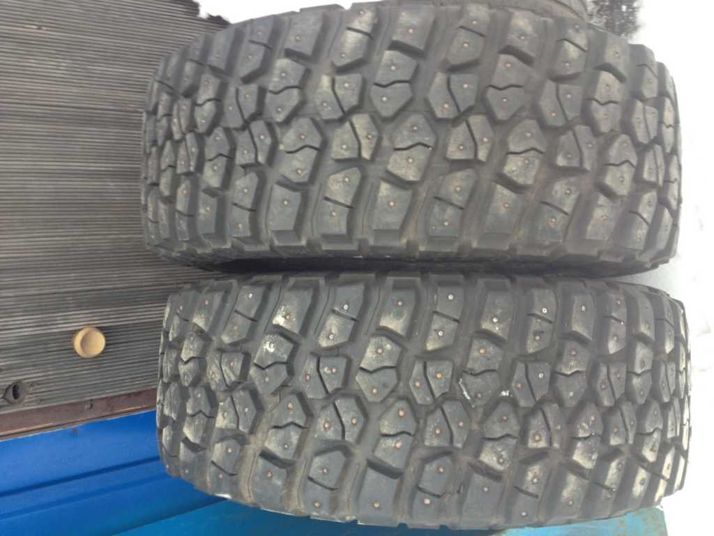

Garry#2
Типа таких?

Stepan#4
Garry пишет:
Типа таких?
Garry, а сколько хочешь за эти колесики ?
Размер?
Garry#5
Я их тут с февраля продавал,никому не нуны были 😠 .Ушли за 30 на хамер.
