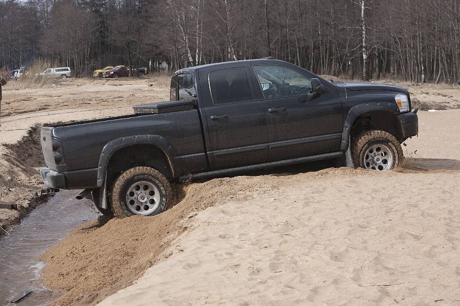

Макс, а лифт на фотке 6?

Макс#10
Tанк пишет:
на фото машина с 2" лифта в плюс к PWшному, то есть от стандарта +4"
описание ниже у меня в подписи

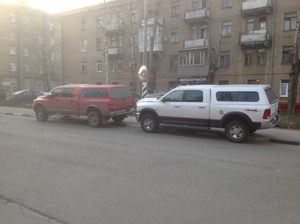

Dokas#14
Вот мой белый на 35х стоит. Маловаты кажутся? Вот и мне тоже. Искатаю эти, куплю 37". И без всякого лифта, т.к. заказал хитровыгнутые рычаги! 🎉

Dokas#17
Если ездить только прямо может это и нормально, но у меня 35" на штатных дисках уже цепляют рычаги 🎉

Dokas пишет:
Рычаги установили? Как получилось?
Ссылочку, пришлите пожалуйста, - тоже возжелал такие 🙂
