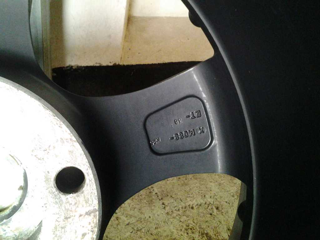

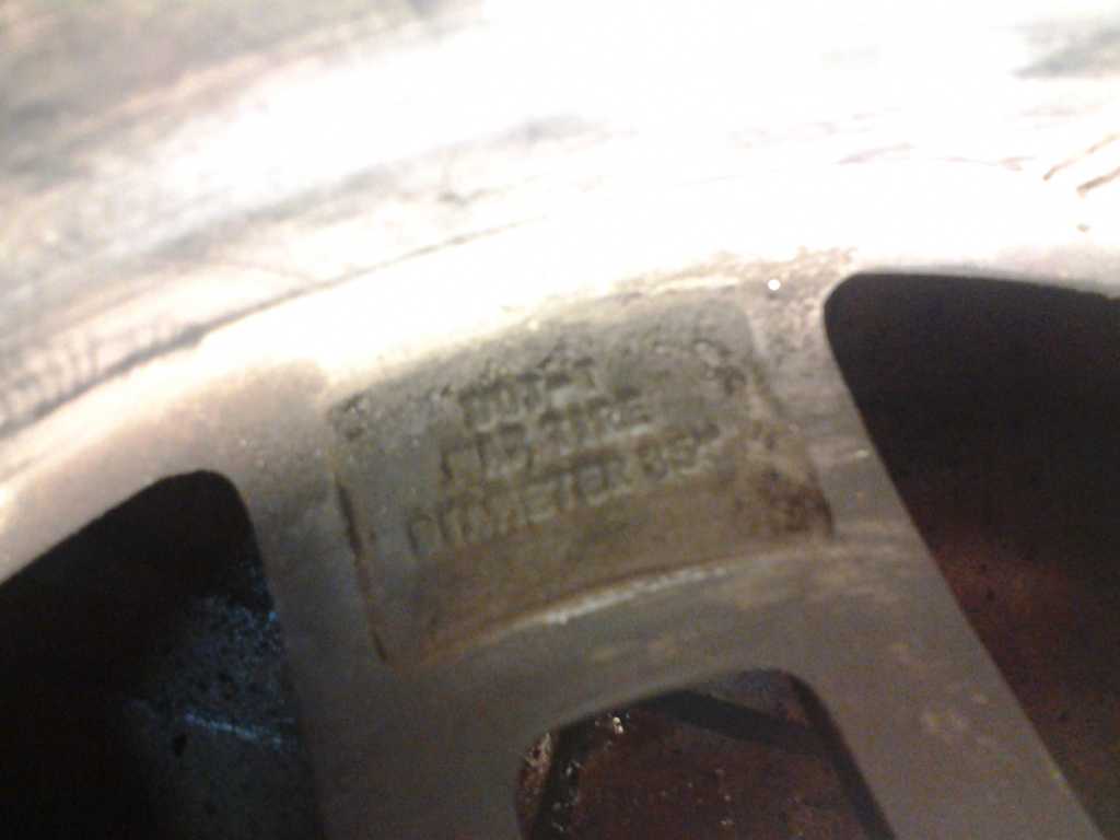

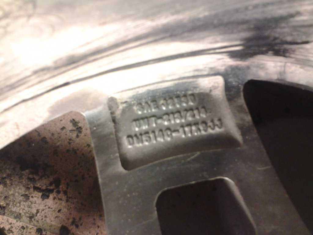

Ребята, подскажите. Какой вылет на этих дисках? Есть еще такая табличка...
Вопрос в следующем... встанет ли с ними резина 315/70/R17? Или придется мудрить с проставками?

Если колеса под боком - возьми и померь, а не пости размытые фотки.
