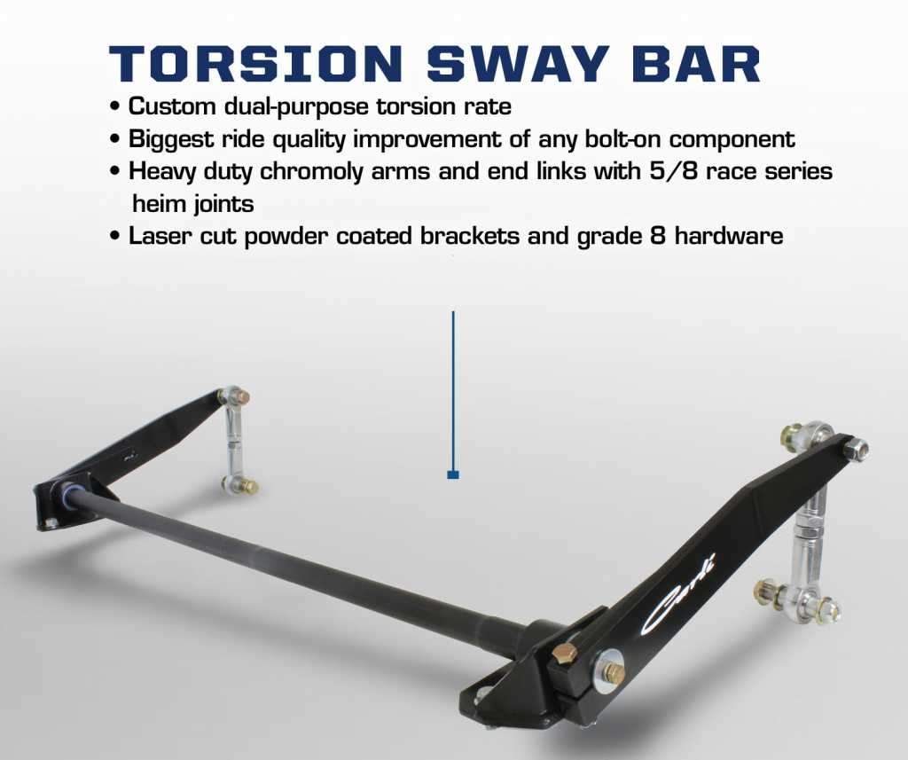

Раз уж разговор о лифте и часто упоминается Carli, позволю себе влезть в тему со своим вопросом.
Хочу для своей будущей машины заказать Dominator 3.0, шаровые Carli, нижний рулевой демпфер.
А вопрос мой по поводу стабилизатора: они предлагают какой-то супер-пуперский. Я так понял, что в отличие от оригинального стабилизатора, этот скручивается и - ??? уменьшает, скажем так, "зависимость" передней подвески??? - правильно я понял?
Имеет ли смысл брать такой?
banochkin (Павел)#50
стоковый стабилизатор тоже работает на скручивание, просто он сделан из целикового лома, а тут по-модному, из нескольких частей и букавки ещё имеюццо... 😉
