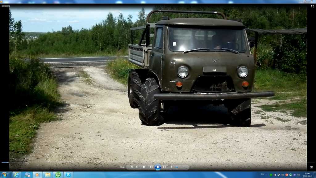

Соорудили такое чудо для охоты, на первых покатушках сломали наш самопальный диск, вот теперь нужен совет дис R18 ширина 257мм (10 дюймов) необходимы проставки 100мм это если брать диск с 0 вылетом существуют ли такие проставки это первое, можно ли поставитьпо 2 проставки по 50мм или купить диск с вылетом -55 и проставка 50мм ( тут смущает цена такова диска?) или может есть конторы которые могут сделать диск с вылетом -100?
Подскажите может кто уже делал что то подобное?

И еще нет штамповок R18 ни у кого?

Прикольный танчег! А есть больше фото?
Bim86#4
Есть видео но не знаю как прекрепить, он во владимирской области стоит, как поеду на охоту сфоткаю, а так супер аппарат получился и плавает и где хочешь проедет
