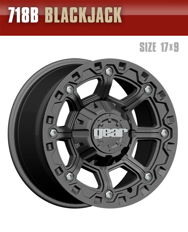

С помощью Степана приобрел диски 17x9 Black Wheel Gear Alloy Black Jack. Bolt Pattern 8x165.1, Hub Bore 130.18, Rim Brand Gear Alloy, Offset 18, Manufacturer Part Number 718B-7908118-set

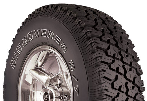

На них установлена резина Cooper Discoverer S/T 35X12.50R17LT 119 Q
На 2500-й 2011 года со стоковой подвеской все встало без проставок и танцев с бубнами. Из доработок - строительный фен и 10 минут работы по пластиковым подкрылкам в передних арках.
Та же резина на родных 17 алюминиевых дисках с проставками полдюйма на передних колесах сильно терла за рычаги.
Резина Cooper Discoverer 315/70R17 на родных 17 алюминиевых дисках с проставками полдюйма на передних колесах НЕсильно терла за рычаги.

А у родного диска какой вылет? а то на лето тоЖе думаю 35ю ставить, но диски менять не хочу, круче чем на родных, выглядеть не будет ИМХО.
kot333#4
у родного +44
я себе для 34ых колес тоже покупал оффсет +18
самое оно
и за фендера не торчит
и не задевает ни за что.

+44 - а если проставки поставить 3 сантиметра, то получится с виду тоже самое - что купить диски с вылетом 14? или они как то подругому станут? так уж не хочется диски менять) оригинальные самое то 😜

Резина - это вообще вопрос религии. Почему-то многие считают, что Купер нехорош. У меня суммарный пробег на куперах около 150 тысяч, нареканий не было ни разу. Мики - тоже куперовская резина. Про куперовские заводы все знает Артем Vamp, он про них может рассказать, я думаю.
